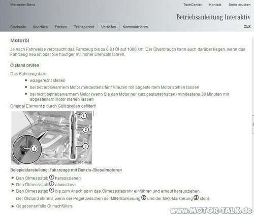

Ich dachte das zwischen den Markierungen am Peilstab immer ca. 1 Liter wäre (im "Allgemeinwissen" hieß es immer 1 Liter, hab nie was anderes gehört....) in der interaktiven Betriebsanleitung steht aber .....
Die Differenzmenge zwischen der MIN-Markierung und der MAX-Markierung beträgt etwa 2 Liter.
Bei 8-Zylinder-Benzinmotoren beträgt die Differenzmenge zwischen der MIN-Markierung und der MAX-Markierung etwa 1,5 Liter.

Vielleicht, war der Ölpegel nach dem Wechsel (selbst gemacht oder machen lassen ?) im Minimalbereicht und bei 3000 km erfolgte dann natürlich schnell die Meldung da ja keine "Reserve" vorhanden war.
Motoröl (siehe Bild)
Je nach Fahrweise verbraucht das Fahrzeug bis zu 0,8 l Öl auf 1000 km. Der Ölverbrauch kann auch darüber liegen, wenn das Fahrzeug neu ist oder Sie häufiger mit hoher Drehzahl fahren.
Das klingt sehr viel, bei z.B 4000 Km die ich im Urlaub fahren werde (Hin-Rückweg und Vorort fahren) verbrauche ich 3,2 Liter Öl.
Wenn es 0,8 Ltr auf 10.000Km wären das könnte ich eher glauben.
Füllmengen
Die nachfolgenden Werte beziehen sich auf einen Ölwechsel inklusive Ölfilter.
CLS 500 + CLS 350 CDI 8,5 l
D.h rein rechnersich
bei 10.000 noch 0.5 Liter Öl über, das kann doch nicht wahr sein .........
Vielleicht ein Tippfehler ka bei meinem E280 W210 hab ich jedenfalls fast nie Öl nachgefüllt, 1x im Jahr Ölwechsel und das wars.
