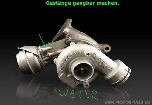

Gestänge gangbar machen und Welle auf Spiel kontrollieren S. Bild

Das kommt mir bekannt vor, ich habe das gleiche Problem seit 2 Jahren.
Da gibt es ein Gestänge am Turbolader das von Zeit zu Zeit klemmt oder festgammelt.
Der Meister bei Mercedes hat mir ein Spray verkauft mit dem ich nun ,wenn nötig, dieses minderwertige Gestänge einsprühe. Manchmal ist es sofort ok manchmal ärgert es mich 2 Tage und dann geht es wieder.

Kann ich das irgendwie selber prüfen mit der Verdichterwelle wenn ich den Turbo ausbaue ?

-> Welches Gestänge meinten Sie ? es gibt meines wissen eines das von der Unterdruckdose betätigt wird ( Wastegate ?) und ein etwas größeres das sich "rechts an der Unterseite" befindet .

Die Unterdruckdose funktioniert, soweit ich es testen konnte. Gestänge bewegt sich auch, zwar anfangs etwas "stärker" aber nach ein wenig reinigen funktioniert es etwas besser.
Weiters habe ich den Schlauch für den Unterdruck auch überprüft und etwas gefunden das mir nicht so gut gefällt(werde ihn tauschen) allerdings ist er noch "Dicht".(bild 2)
Zum Turbo selbst, wie Welle lässt sich minimal nach oben oder unten bewegen ( 0,5 mm ) dann stehen die Schaufelrad blätter am Gehäuse an. Herausziehen oder hinein drücken geht nicht.
Das Schaufelrad weist an den einzelnen Blättern Abnutzungsspuren auf. ( bild 1 )
Weiters habe ich etwas gefunden das mich ein bisschen stutzig gemacht hat, und zwar handelt es sich um eine "lose" Unterdruckleitung die unter dem Scheinwerfergehäuse, zwischen Radkasten und Stoßstange baumelt.
Kann diese irgend welche Auswirkungen auf das Unterdrucksystem haben ?
Nachdem ich diese Leitung noch nie selber irgendwie abgezogen habe weis ich auch nicht wo sie hin gehört vll könnt ihr mir ja helfen(bild 3 mit der hand)??

Das Spiel von der Turboachse scheint mir etwas zu viel,
da ist wohl eine Überholung fällig. Bei 200.000 Km ist das fast normal
