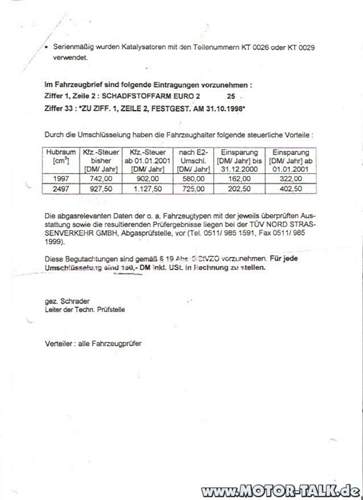

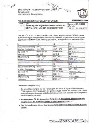

Der 250D erfüllte genauso, wie der 220D ohne Umrüstung die Euro2 Norm. Aber beide halt nicht von Anfang an, also wieder ein politisches Datum, da technisch nichts geändert wurde. Steht sogar so in der FAQ.
Die 124er T-Modelle 4V Diesel konnten alle direkt umgeschlüsselt werden. Bei den 2V Motoren war Kat und AGR notwendig. Aber beides war zum Schluß Serie.
Wie schon geschrieben, hat Mercedes die Einführung der CDI im Vergleich zu andern Herstellern einfach verschlafen. Die haben zu sehr auf die 4V Vorkammer Motoren gesetzt. Zu Glück, denn ich mag die Motoren sehr. Den 220D gab es halt noch 1 Jährchen parallel zum CDI, aber bestimmt nicht wegen den guten Abgaswerten. ;)
Tuev-nord-1
Tuev-nord-2
