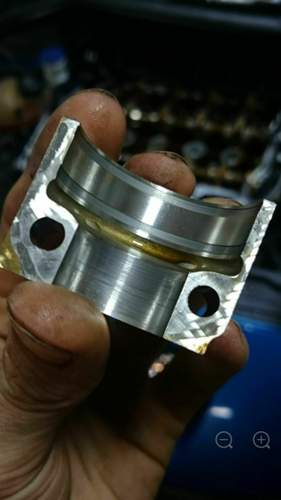

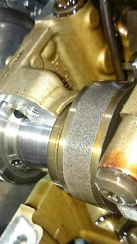

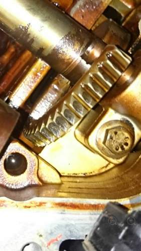

Also ich wuerde den eher als diesel holen und nen weiten bogen um den EP6 motor machen (120ps VTI)
Und warum?
Probleme mit nockenwellen, stellmotor, Exzenterwelle, Gleitlager, lager der einlasswelle erhohter abtrieb es entsteht spiel und durch die oelbohrungen wird kein druck aufgebaut.
Dann zu dem oelverbrauch, die Ventilschaftdichtungen trocken aus und es kommt oel in den brennraum.
Steuerketten wie beim fahrrad.
Einwegs motor aus aluminiun.
Gleitlager
Gleitlager 2
Abnutzung
