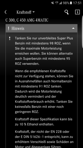

Mal einen Frage zum C300: Benötigt dieser Super Plus oder kann man auch ohne Probleme Super tanken und fahren?
Dieses Thema haben wir doch schon:
http://www.motor-talk.de/.../...s-oder-reicht-auch-super-t5874573.html
Und ja, ich werde meinem 300er Super+ geben, weil er sich dann freut.
Ironie aus: Man kann im Notfall auch Super tanken, sollte dann aber Volllastfahrten vermeiden. Diese Information findet sich auch im Tankdeckel und in der Betriebsanleitung. Der Zündwinkel wird entsprechend dem Kraftstoff angepasst. Auf wievielen Kilometern diese Anpassung aktiv war und unter welcher Last kann aber auch Daimler auslesen und sich im Fall der Fälle (Kulanz etc.) negativ auswirken.

Dankeschön :) Es geht mir nur darum, da es auf meiner täglichen Strecke zur Arbeit ausschließlich Aral Tankstellen gibt und diese kein Super Plus führen.
Dann nimm Ultimate. Hat eine noch höhere Klopffestigkeit und die Zündwinkelrücknahme geht gegen 0°.

Der übersteigt dann wieder mein festgelegtes Budget ;-) Kann mir jemand in einfachen Worten erklären wieso einige Motoren auf Super Plus ausgelegt werden?

Das hängt mit der Verdichtung des Luft-Kraftstoffgemisches zusammen. Je höher der Druck über dem Kolben vor dem Zündvorgang wird, desto höher ist die Wahrscheinlichkeit, dass sich das Gemisch von selbst entzündet. Man spricht dann vom Klopfen. Moderne Aggregate haben einen Klopfsensor und Zünden bei Sprit mit niedriger Oktanzahl (ein Wert für die Klopffestigkeit) früher, damit das Gemisch kontrolliert verbrennt. Da sich der Kolben jedoch nach oben bewegt bedeutet eine frühere Zündung eine Leistungseinbuße. Für viel Leistung will man also eine hohe Verdichtung und eine späte Zündung. Um eine gewisse Literleistung zu erreichen, müssen diese Faktoren beachtet werden. Entsprechend muss der Sprit mitspielen.
