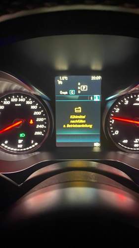

Seit kurzem immer beim Kaltstart diese Meldung ,
Verschwindet dann wieder sobald das Fahrzeug warm ist.
Hat das jmd bei sich beobachten können ?

dann wird der Kühlmittelstand wohl grenzwertig niedrig sein, wenn der Motor warm wird und sich das Kühlmittel durch die Wärme ausdehnt, wird wahrscheinlich der Mindestfüllstand gerade so wieder erreicht, dass die Meldung weg geht
Ganz einfach: Motorhaube auf, Füllstand kontrollieren.

Wenn Kühlmittel fehlt und beim abdrücken nichts undicht ist, gibt es eine gewisse Wahrscheinlichkeit das der zum abdrücken abgeschraubte Deckel die Ursache ist. Das einzige in diesem Test ungeprüfte Teil....

Wenn diese Meldung erscheint und Du siehst nach, wie ist denn dann der Flüssigkeitsstand? Wenn genau an der Markierung, fehlt ein Schnapsglas voll. Danach muss die M. ausgehen. Hast Du das probiert und wie sieht es aus??? Gruß Bw
Wie wäre es denn mit genaueren Angaben deines Füllstands?
Themenstarteram 4. Dezember 2020 um 17:51
Fahrzeug ist bei der Niederlassung, scheinbar ist eine Leitung undicht
Der Behälter war leer

wenn die Meldung bei kaltem Motor kommt und bei warmen Motor verschwindet, liegt das an dem Volumenzuwachs der Kühlflüssigkeit im warmen Zustand. Dann steigt der Stand eben soweit an, dass die Meldung wieder verschwindet. Physik und keine Hexerei.
