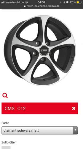

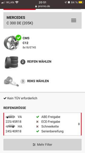

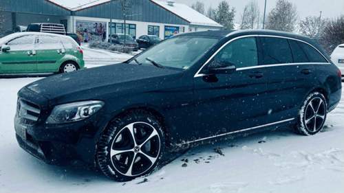

Also ich habe diese für meinen C 300 de T Avantgarde (ohne Luftfahrwerk) ausgesucht und hat über Premio problemlos funktioniert...
