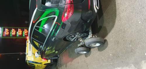

Moin,meiner ließ sich vor zwei Tagen nach kurzer Pause an einer Autobahnraststätte und zuvor absolvierten 260 Kilometern Autobahn auch nicht mehr starten. Fahrzeug ist 2 Monate alt und 2000km gerollt. Als das Fahrzeug dann bei Mercedes in der Werkstatt stand wurde versucht mit einen system neustart das problem zu beseitigen was leider nicht half. Vorläufige Diagnose: irgendein Bauteil im Fahrzeug zieht massig strom…verdacht ist ein defekter wärmetauscher/ Zuheizer. Da das Modell noch so neu ist und wenig Erfahrungswerte mit dem c300e vorhanden sind,hat sich jetzt der Konzern / das Werk dazu geschaltet um der Ursache 100prozentig auf den Grund zu gehen und für die Zukunft daraus zu lernen. Für mich heißt das für unbestimmte Zeit auf das Fahrzeug verzichten zu müssen. Bekomme einen Leihwagen gestellt bis meiner wieder aufm Hof steht. Grüße Benno

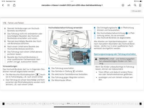

Mein Fahrzeug steht seit Dienstag jetzt zum Einbau vom PTC Zuheizer. Anruf Mittwoch Spätmittag: Können erst am Donnerstag einbauen, da keiner da ist um Auto freizuschalten. Der einzige der das kann ist krank. Dachte so ok fällt denen ja früh ein sich zu melden. Heute kam nächster Anruf: PTC sei eingebaut, aber keiner da der das HV System wieder in Betrieb nehmen kann. Also mit viel Glück bekomme ich morgen mein Fahrzeug wieder, für eine Arbeit die laut offiziellem Mercedes Blatt komplett keine 4 Stunden dauern darf...
