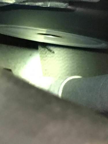

Turboladerschlauch prüfen.
Themenstarteram 22. Mai 2019 um 5:52
@djblue schrieb am 22. Mai 2019 um 04:49:11 Uhr:
Warum Turboladerschlauch?
