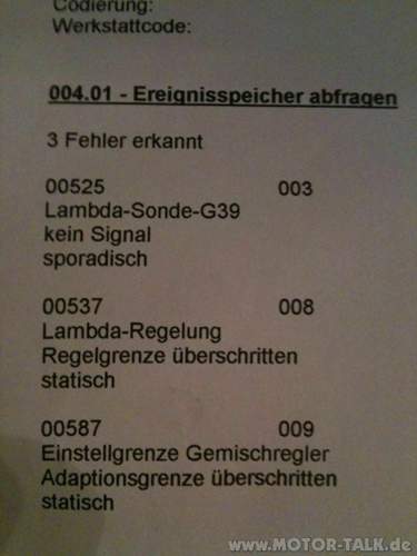

Themenstarteram 16. Dezember 2013 um 18:32
das Ergebnis vom Fehlerspeicher habe ich als Bild angefügt.
Leider weiß ich immer noch nicht wo ich suchen soll.
Hat jemand einen Rat?

steht doch drin Lamdasonde bringt nicht immer ein signal das wäre das nächste
Themenstarteram 16. Dezember 2013 um 19:43
Der Fehler der Lamdasonde ist sporadisch, außerdem ist die noch nichtmal ein Jahr alt.
und einmal ein fehler dauerhaft weil grenzwert überschritten also heißt das dort weiter suchen.... original oder billig?

Also ich gehe mal davon aus, dass entweder die Lamdasonde defekt ist irgendwo ein kabelbruch oder Fehlspannung herscht.
Woraus sich der 2. Fehler ergibt die lamdasonde regelt permanent über den bereich raus.
Ich tippe darauf das die lamdasonde ne Macke hat oder eben ein Kabel net in ordnung ist.
Wenn die allerdings wirklich erst en jahr alt ist und du net gerade 100tkm gefahren bist würde ich auf en kabel tippen. hatte das auch mal hat die Sonde permanet versucht zu regeln wegen nem Spannungsproblem nach 10tkm war sie dann schon hin.
Zum glück hab ich se umgetauscht bekommen :)
Das ruckel kommt warscheinlich daher lamdasignal bricht ab es werden die hinterlegten Werte aus dem Steuergerät genommen.
Was der 3. Fehler währe Das gemisch ist entweder zu mager oder zu Fett
Themenstarteram 17. Dezember 2013 um 8:29
Ich werde den Stecker der Lamdasonde mal abziehen, wenn er dann wieder normal läuft müsste das ja der Fehler sein.
Kann Fahren ohne die Lambdasonde angeschlossen zu haben zu weiteren Schäden führen, nicht das beim testen noch mehr kaputt geht?
Normalerweise nimmt er dann hinterlegte Werte. kannst ja auch mit ner defekten lda sonde Fahren :) kann halt passieren dass die drezahl dann net passt. wirklich kaputgehen sollte da aber nix zumindest bei kurzstrecke.
Aber evtl wartest mal was andere spezis sagen ich kann da nur aus eigener erfahrung berichten.
