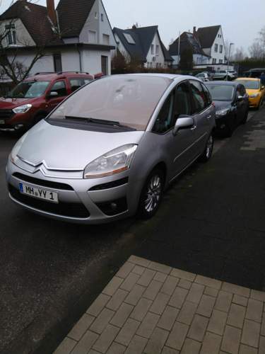

An meinem Picasso geht immer wenn ich über 3000 u/min komme der Schlauch hinter dem Turbolader ab.
Also Ausgang vom Turbo dann das Schwarz Kunststoffrohr was nach links geht dann kommt der Schlauch . Und da geht es immer ab . Was kann das sein? Gruß Michael
