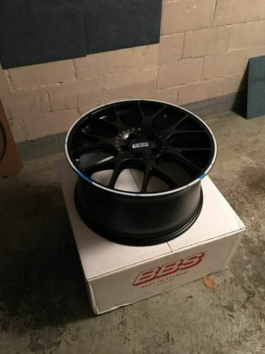

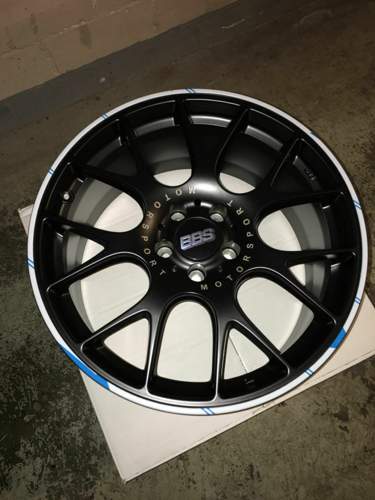

Hier ein paar Bilder
C43 Coupé Diamantweiss Nightpaket mit BBS CH-R Felge.
VA 225/40 auf 8.5 x 19 Zoll ET32 mit 5mm Distanzscheibe (zwingend nötig); was dann ET27 ergibt
HA 255/35 auf 9.5 x 19 Zoll ET45
Vorne hats noch innen ca. 1cm Luft zwischen Reifen und Aufhängung. Also sehr knapp bemessen. Ausserdem schaut das Rad knapp zum Radkasten drüber aus.
Hinten alles Bestens.
Radschrauben sind temporär Chrome, die Schwarzen haben 2 Wochen Lieferfrist aber ich konnte nicht mehr warten :D

Guck doch mal bei Schmidt, die machen ET nach Maß mit Gutachten.
Hallo miteinander,
Ich wollte die BBS CHR Felgen für sommer bestellen, das komische ist aber beim konfigurator die felgen in 8,5 x 19 ET 27 angezeigt werden und in denn Tüv zulassung pdf datei von bbs steht ET 32.
Was muss ich jetzt nehmen?
http://konfigurator.bbs.com/.../P00036760094645
Grüsse aus der Schweiz ;)
Wenn ich da auf download gehe, öffnet das Gutachten mit ET 27.
Schau noch mal.
Ich meine hier:
http://bbs.com/pdfs/produkte/CH-R_2016.pdf
Wenn man nach c43 sucht kommt dort ET 32
@VIP3Rx schrieb am 15. Februar 2017 um 22:38:17 Uhr:
Ich meine hier:
Das passt schon. ET 32 ist die Grundeinpresstiefe. Die ET 27 wird durch die 5mm Scheiben realisiert.
(Sind im Anbausatz von BBS dabei)

Du kannst auf der Hinterachse die 9,5 x 19 mit ET 45 nehmen. Gutachten gibt es von BBS für den C43.
