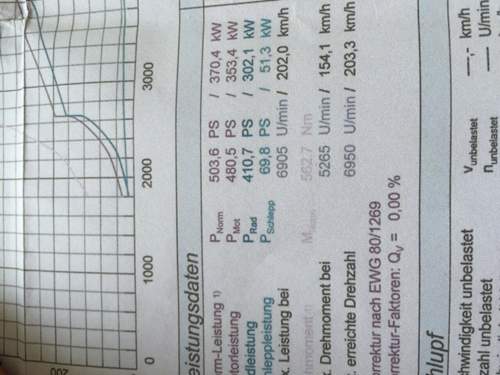

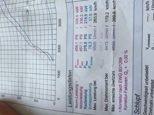

Leistungsmessungen mit eingebautem Motor sind immer schwierig zu deuten. Da gibt es einfach zu viele Parameter an denen man drehen kann. Interessanter finde ich eher Vergleichsmessungen unter identischen Bedingungen oder Vorher- Nachher Messungen.
Ich hab ihn mal messen lassen. Kam auch ganz gut hin, etwa 8 PS weniger. EWG Messung.
@levos schrieb am 17. September 2016 um 19:05:48 Uhr:
Würde mich sehr interessieren,ob die angaben auch ab Werk wirklich stimmen ???
Mich würde interessieren, ob die Messergebnisse stimmen
10 PS Abweichungen sind noch normal, da Temperatur und Wartungszustand einen gewissen Einfluss haben.
LG
Klaus
Wenn du auf einen unabhängigen guten Prüfstands gehst kriegst du im Rahmen der Messtoleranz gute Ergebnisse.
Man sagt manche Tuner beeinflussen das in die eine oder andere Richtung... ;)
Es heißt ja, die 6.3 er erreichen nicht ihre angegebene Leistung.
Sollen mehr als 10PS fehlen.
@kaefer03 schrieb am 18. September 2016 um 12:59:19 Uhr:
Eigentlich noch viel mehr !!!
Die m156 Motoren erreichen fast nie die angegebene Leistung. -30ps sind die Regel, es gab auch schon einige die sogar bei knapp unter 400ps Lagen. Da machen die mit pp+ (487ps) keine Ausnahme.
Meiner ( kein pp+) hatte auch nur 430ps bei der Ausgangsmessung.....
Grüsse
Hier ein Link zum AMG Forum,
falls es einen Admin stört, bitte löschen.
http://forum.amg-owners-club.org/.../
@turboskull schrieb am 18. September 2016 um 14:44:34 Uhr:
Grüsse
Sorry, meinte Eingangsmessung, Ausgangsmessung (nach Optimierung) war dann super!
Der Prüfstand selber hat ggf. auch Prüfunschärfen, die ggf. nur Sinn macht, wenn man den Vorher ./. Nachher Vergleich hat. Zudem gibt es auch noch unterschiedliche Verfahren, wenn ich mich richtig Erinnere…
LG
Klaus
In Zahlen, 430ps Eingangsmessung und nach der Optimierung 506ps DIN/502ps EWG.
Nur Software!
@turboskull schrieb am 18. September 2016 um 19:34:47 Uhr:
Nur Software!
Übertreib es nicht, sonst fliegt dir die Hütte irgendwann auseinander…
LG
Klaus
Nein, keine Sorge. Der ist nur auf Stand des ehemaligen E63 gebracht. Gleicher Motor. Da werkelte er mit 525ps.
Der E hatte noch eine etwas andere Ansaugbrücke......glaube ich.
