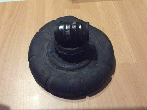

Was mache ich mit den Oberen Federtellern an der Vorderachse Falsch?
Ich habe jetzt, seitdem ich die gelben Konidämpfer drinnen habe ( ca 5 Monate) 3 Paar Federteller "verbraten "
1. Satz: Billigzeug aus dem Internet = 2 Monate, kaputt
2. Satz : Sachs aus dem Internet = 2 Monate, Kaputt
3. Satz : Original Volvo vom :), vom S80 sollen ja ein bisschen mehr abkönnen= Fahrerseite arbeitet sich wieder nach oben raus.
Jedes Mal die Fahrerseite, die Konis sind weder zu gedreht, noch wiege ich 150kg.
Oder baue ich das jedes Mal falsch zusammen?

also die Metallhülse wo der Stoßdämpfer durch den Federteller geht, löst sich vom Rest des Federtellers und dann entwickelt der Stoßdämpfer im oberen Bereich quasi ein Eigenleben.

Was die oberen Federteller angeht: Ich kann mir das irgendwie nicht so richtig vorstellen. In meinem ersten Elch waren da die Original-Volvo drin und die haben 250tkm überlebt bis ich ihn bekam, davon etliches mit Tieferlegung. Sahen entsprechend aus, aber waren nicht durchgebrochen oder so.
@owl-schwede hast Du da ein Foto von wie man sich das vorstellen kann? Vielleicht fällt dann ja der Groschen.
Es geht - wie im ganzen Thread schon :D - um die Federauflagen am Domlager oben.

Ein Bild lade ich euch morgen hoch, kein Thema.
Hatte jetzt auch schon überlegt, mal beim nächsten Wechsel die Domlager mit zu wechseln, aber eigentlich können die damit ja nichts zu tun haben.
solang die richtig drinsitzen nicht, und falsch kann man die ja eigentlich nicht einbauen :D
Außer natürlich die Lager in den Domlagern wären total schief oder drehen sich nicht mehr... dann könnt ich mir vorstellen dass die Feder beim Einfedern sich durch die Gummi-Metall-Teller arbeitet.
Themenstarteram 9. Juli 2016 um 21:43
So, hat zwar gedauert, aber heute habe ich dran gedacht
