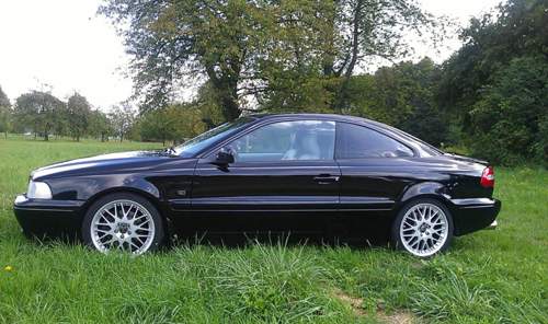

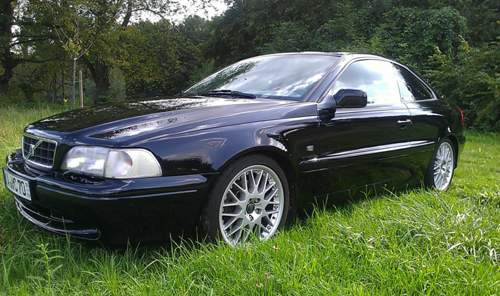

Hi
Ich hab bei meinem C70 die einstellbaren Koni gelb mit den Eibach Pro-Kit 2cm Tieferlegung verbaut.
Fahrt sich ziemlich knackig ums eck und auch nach 500Km Autobahnfahrt keine Rückenschmerzen.:D

S70r. .... Das ist ein absolut schöner c70 so würde mir das auch gefallen !!!!
