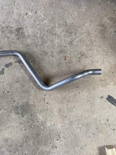

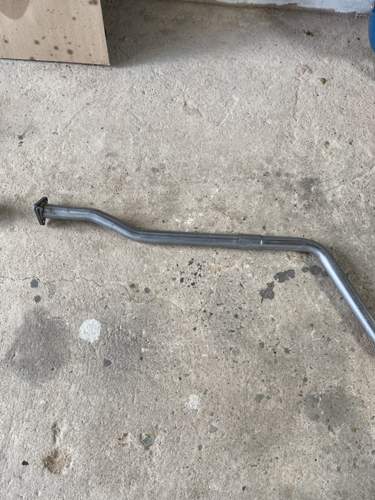

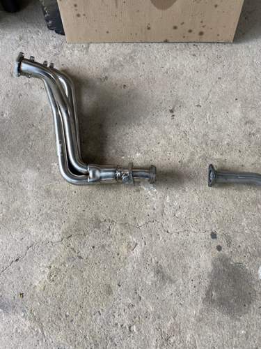

So Leute,
heute kamen die gestern(!) bestellten Auspuffteile und ich habe das ganze mal am Boden zurechtgelegt, wie es später am Cabbi montiert werden soll. Die Lücke zwischen Fächerkrümmer und Mittelrohr soll durch den JH Kat ergänzt werden, den habe ich noch nicht.
Nach Absprache mit dem Kollegen, der mir den Kat verkauft, wird schon jetzt ersichtlich, dass der Kat nicht Plug n Play auf den TA Krümmer passt, da dieser einen Abgang von 60mm Durchmesser hat und somit auch der Dreiecksflansch um einiges größer ist, als beide Flansche vom Kat. Dessen Flansche haben wohl die Maße des Dreiecks des Mittelrohrs.
Das wundert mich, denn TA verkauft diesen Kat für Modelle mit geschraubtem Kat wie halt das Cabrio mit JH Motor. Auf der Seite von TA Technix ist auch kein Adapter zu finden, wie man ab Krümmer weiterfahren kann. Eigenartig.
Auf den Bildern sind auch die Maße der Flansche ersichtlich, das weiterführende Auspuffrohr Serie vom JH hat außen 48mm.
Gibt es hier in der großen Community jemanden, der diesen TA Technix Fächer am Cabrio mit Kat verbaut hat und wenn ja, wie?
Ich sende auch eine Mail an TA mit Bildern und frage die, wie das funktionieren soll. Auch das Gutachten, was ich habe, zeigt weder skizziert noch beschrieben, wo und wie das Krümmerende angeschlossen wird.

Ist der Flansch am Fächer vielleicht für den großen Kat ausgelegt, wie er im 2er ab 107PS verbaut ist?
Ja ist er.
Der 2h und der pf motor sind bis auf den originalen Krümmer identisch.
Aber manche machen sich halt das Leben schwer.
Das wäre eine Erklärung und das wusste ich nicht. Bzw. das wird auf der TA-Seite so nicht kommuniziert.
Dass der 2H und der PF die gleichen Motoren bis auf Kürmmer und Ansaugung sind, war mir bewusst, genau aus dem Grund soll der Fächerkrümmer drauf. Der 2H soll etwas spritziger werden.
Also brauche ich den Kat vom 2er Golf GTI PF? Und mit welchen Auspuffteilen geht es dann weiter? Bzw. der GTI Kat hat ein Rohr als Abgang, welchen Durchmesser hat das?

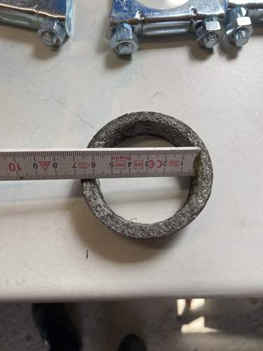

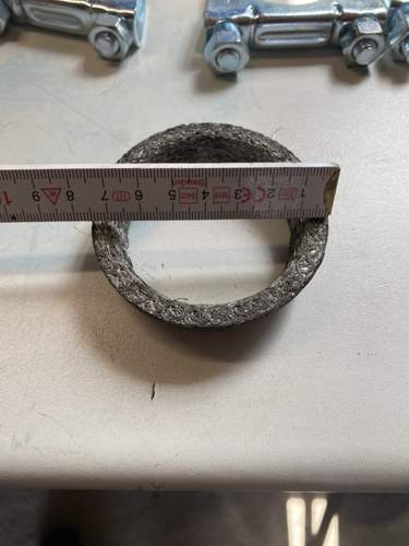

Hier das Maß Durchmesser innen und außen vom Dichtring des TA-Krümmers im Bild.
