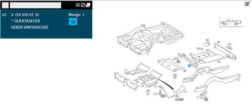

ich möchte bei meinem A124 Cabrio E200 aus 1996 (Sportline) die oberen Federteller / Federbecher der Hinterachse ersetzen, weil die doch schon argen Rostbefall haben.
Das ist tasächlich nur ein "Becher", einfach auf eine flache Fläche (Querträger) gepunktet... man kommt da prima ran, und kann das Ding leicht raustrennen. Ersetzen dürfte sehr einfach sein, wenn man einen Ersatzbecher hat.

Ich habe gerade mal im Xentry gestöbert.

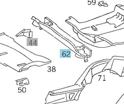

Kann es sein dass die Federaufnahmen im Querträger über der HA integriert sind?
A1246100216 QUERTRAEGER
Sonst habe ich auch nichts gefunden.
EDIT:
ich habe Dir den Ausschnitt mal vergrößert - es sieht schon so aus als wären unten die Federtöpfe angebracht.

Querträger
Querträger A124 hinten
Jepp, denke ich auch... bin aber nicht sicher, weil die Abbildungen so schlecht sind... man sieht nicht, ob die "Becher" da dran sind.
Zu der Nummer finde ich auch kein Ersatzteil... bin garnicht sicher, obs das überhaupt gibt.

Die oberen Federaufnahmen sind tatsächlich Teil des Querträgers.
