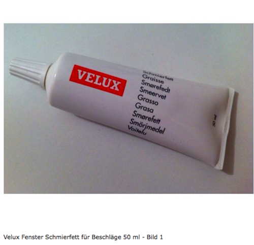

Oft ist aber auch die Pflege des Gestänges vernachlässigt worden, auch die Gestängeverbindungen sollten Regelmäßig gefettet werden, man sollte aber nicht einfach irgend ein Fett nehmen denn das könnte im Sommer Böse Fettregentropfen auf der Polsterung oder Kleidung verursachen!
Ich habe weißes Scharnier Fett von Velux Dachfenstern genommen, dieses Fett ist größere Wärme gewöhnt da tropft Garantiert nichts und das Gestänge dank es einem.
LM biete etwas ähnlichen an KLICK
