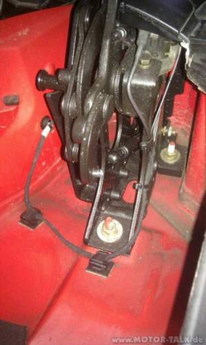

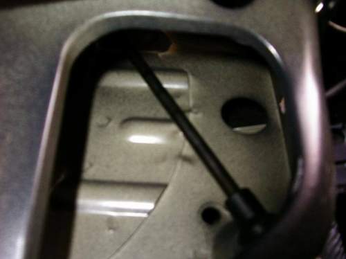

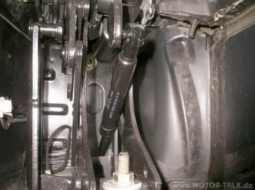

So, ich habe die 3 Gasdruckdämpfer gewechselt.
2 des Verdeckdeckels, 1 des (halbautom.) Verdecks.
Alles neue Originaldämpfer- Hingegen der Angabe im ETK (180N) haben die Dämpfer des Verdeckdeckels bnur 140N, wie die aus dem Zubehör.
Zum Vorgehen.
Verdeckdeckel.
2 Mann erforderlich (1 muß den Dackel halten).
- keine Arbeiten im Kofferraum nötig!
- Verdeckdeckel öffnen
- Antriebsstange am Verdeckdeckel aushängen (sieht man durch die Öffnungen, wo das Scharnier des Deckels sitzt, links) - Achtung, Sicherungsclip nicht fallen lassen
- Dämpfer zuerst unten aushängen (Clip mit langem Schraubenzieher ausclipsen)
- Dämpfer oben aushängen (an dem Hebel ausclipsen)
- neuen Dämpfer erst unten einclipsen
- Verdeckdeckel so weit von Hand öffnen, daß man den Dämpfer oben wieder einhängen kann (Dämpfer muß nicht vorgespannt werden) - vorher die Achse, wo der Dämpfer sitzt etwas fetten
- geht links genauso
- Antriebsstange wieder einhängen
Dämpfer des Verdecks:
350N
Wenn noch der Originale verbaut ist, muß auf der Innenseite der Kugelkopf mit gewechselt werden (hat sonst Spiel). Das geht, indem man dort den Dämpfer erst aushängt. Auch den Kugelkopf des neuen Dämpfers einzeln montieren.
Der Dämpfer muß beim Einbau nicht vorgespannt werden.
So long...

hallo,
also die sog. Feder (BMW Bezeichnung für diese Dämpfer) gibbet
unter der OE-Nr. 5125 8132 679 zu haben und kommt auf knapp
37 €/Stück incl. Meerschweinchensteuer -
es reicht der Tausch 1-nes Dämpfers (Beifahrerseite, weil einfacher),
um von "0" cm auf ca. 3 cm Luft zwischen Deckel und Heckfenster zu
kommen ...
ist aber etwas diffizil, da meistens die Klammer des alten Dämpfers
klemmt und man sich fast die Finger bricht, um den zu lösen -

hallo,
also, die geposteten dämpfer von "altundgebraucht" sind genau die,
die du nicht brauchst ! ..., wenn deine problem-beschreibung korrekt
ist ... die wären für das verdeck selbst, das auch mit einem dämpfer
ausgestattet ist ...
bei einer kollision des deckels mit der heckscheibe handelt es sich um
die (2) gasdämpfer des verdeckkastendeckels, die nur über bmw zu
beziehen sind (wobei hier der tausch 1-nes dämpfers genügt) - good lack

ja es gibt Gasdruckfedern für das Verdeck und für den Verdeckkasten. Beides findest du bei den o.g. Links.
OEM Nr. hin oder her. Wenn du dir nicht sicher bist, vergleiche die Abmessung und die Kraft. Die Kraft sollte auf der alten Gasdruckfeder drauf stehen. Wenn das, die Abmessungen und die Kraft ähnlich sind, dann sollte es auch passen.
