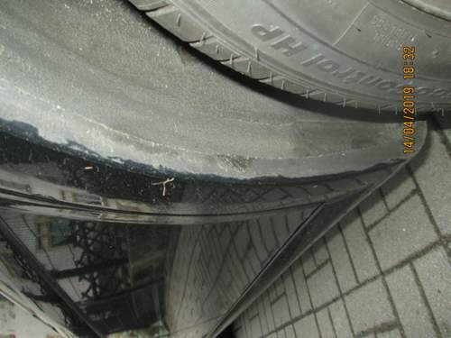

Was du brauchst schrieb ich dir schon (PN), wichtig ist beim Arbeiten
mit der Hohlraumsonde weit reinstecken sprühen und zurückziehen.
Nicht zu vergessen ist das Material anzuwärmen 50-60° sollte es schon sein,
da es schnell auskühlt und somit die dünnen Röhrchen verstopfen,
deshalb am besten bei Aussentemp. über 20° arbeiten, da sonst die
Verarbeitungszeit zu kurz ist.
Ich nehme Elaskon K60ML mit ca. 10% Motoröl gestreckt,
der Grund ist einfach, Wachse sind mit Lösungsmitteln versetzt,
verdünnisieren die sich, härtet das Wachs aus und der Rostschutz
ist fürn Arsch, bei Fetten wie Mike Sanders ist dies nicht der Fall.
Meine 2 Nubiras und den Jazz habe ich vor 11-12 Jahre gemacht
unten anbei die Bilder das es noch immer schön schmandig ist.
Beim hinteren Radlauf hab ich nicht gesprüht sondern nur
Wachs drauf gestrichen öhne Öl, damit es etwas fester
wird und nicht vom Wasser abgespült wird.
Der Wagen ist Ez. 01.2006 und hat jetzt 202tkm runter,
mit frischer HU ohne Mängel.
Ist zwar weder ein BMW noch Cabrio, die vorgehensweise
ist aber bei jeden Auto gleich.:D

Also von einem Spritzplan hab ich auch noch nichts gehört, halte das auch für ziemlichen Käse. Du hast hinten am Kofferraumdeckel kleine Löcher, drei an der Türe unten, vorne in den Schweller rein und dann beim Cabrio noch bei halb offenem Verdeck in die Öffnungen beim Kotflügel rein. Motorhaube siehste die Ecken ja eh. Fertig mit den Hohlräumen.

Danke für die Fotos.
Wieviel Material hast du da in etwa gebraucht ?

am 16. April 2019 um 16:13
3L gehen da ca. drauf, eine Dose 1L, somit 3 Stück,
wenn es hilfreich war, kannste gern ein grünen Daumen setzen.;)
