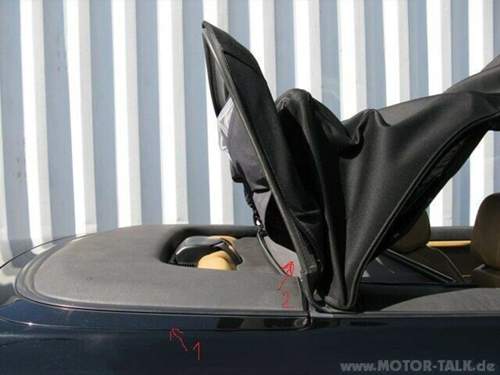

Hallo Freunde,
bei meinem Cabrio Bj 95 geht das elektrische Verdeck nicht mehr :(
Such einen, der es mal anschaut und auch instandsetzen kann!
Vielleicht habt ihr eine gute Info (Werkstätten, Freunde, u.s.w.) komme aus Hannover.

Was geht genau denn nicht mehr?
Themenstarteram 25. März 2012 um 22:51
Erstmal hat es geklemmt hinten links wenn das verdeckdeckel hoch gehen will kamm es gegen das Verdeckgestänge oder wie das heist vom verdeck ,dann habe ich gesehen das es an der stelle gegen kommt ,ok habe versucht mit hilfe hoch zudrücken also der D eckelaber ging nicht .Wieder zu gemacht und wieder versucht ging nicht also muss denke ich justiert werden dann beim zugehen ist die rechte seite etwas hoch geblieben sieht wie verkanntet aus die klappe , dann ging garnichts mehr keine bewegung oder geräusche denke schon der Motor vieleicht .wollte morgen die Sicherung nachsehen da es schon dunkel geworden sah ich nichts mehr und hatte keine Taschenlampe.
Aber klartext ich bin nicht der Verdeck Profi könnte mal fotos machen brauche ein der es mal anschaut eventuel repariert .Da die Plastik Scheibe auch ersetzt werden muss wegen riss und das Verdeck mir richtig einstellt und ob es überhaubt nocht lohnt . Hoffe ihr könnt jemand weiter empfehlen .Natürlich soll er das nicht kostenlos machen Danke erstmal.
Themenstarteram 26. März 2012 um 0:31
Hab mal ein Foto gefunden wo ich euch zeigen kann was ich meine hoffe ihr versteht das .
Also beim Bild wo die 2 steht der Deckel kommt gegen das Verdeck wo der Pfeil zeigt .Deckel seite in Fahrtrichtung links.
Und die 1 also der aussen rand des Deckels (metall lackierung) steht ca 5cm hoch oder als ob es vekanntet es ,was ich nicht denke da es nicht mehr richtig runtergenagen ist .Seit dem sich garnichts bewegt hat
die ander seite ist unten .
Das Foto ist nicht von meinem bmw
und es ist ein Halbautomatisches ich muss diesen Riegel vorne lösen da ich gelesen habe es gibs 3 arten
hoffe ich könnt mit dem Foto was anfangen.Werde morgen mal die sicherung nachsehen genau ob es wieder in bewegung kommt und Fotos machen.
>danke und wie gesagt such ein der das mal sich anschauen kann und mir den Flott machen kann die plastikscheibe ja auch .
MFG aus Hannover

am 26. März 2012 um 23:07
Hab zwar keine Werke ( muss mich immer bei nem Kollegen einmieten) aber Ich hätt auch geholfen wen alle Stricke reissen... hab mein Dach auch wieder Fit bekommen... und habe noch einiges an wissen aus meiner Zeit als BMW Schrauber... und Repariere noch für Kollegen und so die Autos, also wenn Jemand mal Probleme hat Ich komme aus Löhne bei Herford....
hallo,
also, wenn du oder eine zweite person die heckscheibe hochziehst,
sprich auf 90° stellst , klappt dann der rest ? wenn ja, dann sind es
nur die üblichen verdächtigen , d.h. die spannbänder sind ausgeleiert
und ziehen den heckscheibenbügel nicht mehr nach oben und damit
kann sich die heckscheibe nicht mehr hochstellen ... dann muss noch
das gestänge im verdeckkasten justiert werden ... dann sollte alles
wieder funktionieren - mehr dazu auch auf www.verdeck-doc-e36.de
mfg

hallo,
also ich berechne, wie man dem leistungskatalog auf
meiner homepage entnehmen kann folgende tarife -
- erneuerung der sog. c-ecken 75 €
(damit der himmel wieder spannt)
- justage der mechanik 25 €
- erneuerung der spannbänder 30 €
- tausch der heckscheibe 75 € (scheibe selbst 149€)
die vorgenannten preise verstehen sich all inclusive
mfg - h. schulze / verdeck-doc
