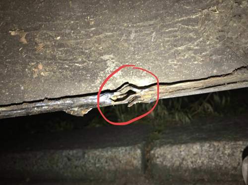

fahre einen 94er E36 320i Cabrio
habe seit anfang des Winters immer wieder Wassergeräusche die von links außen kommen, im Bereich vom Schweller. Hört sich an wie mindestens 2-3 liter da es beim anfahren extrem zu hören ist, da es hin und her schwappt. Heute bemerkte ich auch, dass der hintere Fußboden auf der linken Seite kletsch nass ist. Vermute, dass das zusammen hängen könnte.
Hebebühne aufnahmepunkte sind nicht beschädigt oder durchgerostet.
Hat einer von euch einen Idee woran es liegen könnte?
Danke für eure Hilfe.
So, anbei die Bilder. Hinter jeder Wagenheberaufnahme ist eine Austreibung im Blech über welche das Wasser abgeleitet wird. Von Hintern aus betrachtet hinter der Wagenheberaufnahme hinten und vor der Wagenheberaufnahme vorne. Mit einem einfachen Zahnstöcher bekommt man diese gut gereinigt. Bei mir waren sie jedoch in Ordnung.

Schau mal hinters Radhaus, ob da ein Loch drin ist. Da sammelt sich gerne Dreck und es entsteht Rost. Was so weit führen kann, das es zum Innenraum hin durchrostet.
Die Ablaufschläuche des Verdeckkastens enden ungeschickterweise im Einstieg/Schweller und dann erst geht's durch die Abläufe im Schweller ins Freie (weiß auch nicht, warum man so was blödes konstruiert ---> https://de.wikipedia.org/wiki/Geplante_Obsoleszenz ? ).
Also Abläufe im Schweller mal checken oder gleich anders verlegen ---> direkt ins Freie.

Hatte ich auch. Zieh mal die Gummistopfen unter dem Schweller raus (ich meine die, an denen man den Wagen mit der Hebebühne anhebt) (können sehr stramm sitzen - ggf vorsichtig mit flachem Schraubenzieher). Da kamen bei mir locker 1,5 l raus. Bei nächster Gelgenheit auf der Hebebühne mit etwas Draht o.ä. die kleinen Abläufe am und neben dem Schweller freistochern, sonst ist es sofort wieder voller Wasser.

Hi, waren bei mir auch die stopfen, kamm viel wassr raus aber welche abläufe meinst du?

Das sind so relativ kleine ovale Ausbuchtungen. Manchmal ist der Unterboden so dreckig, dass man sie kaum sieht. Unter diesem Link findest du ein Bild von einem fürchterlichen Schwellerdreieck, aber da ist auch ein Ablauf drauf (am unteren Rand des Bildes). Davon gibt es einige am Unterboden. Diese solltest du alle freistochern. Da kam bei mir auch nochmal etwas Wasser raus.
Genau, das sind die kleinen vorstehenden Ausbuchtungen die da unten auf dem Bild zu sehen sind.
