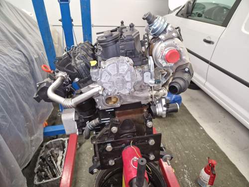

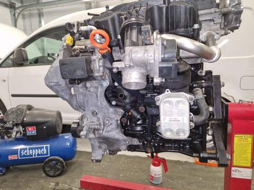

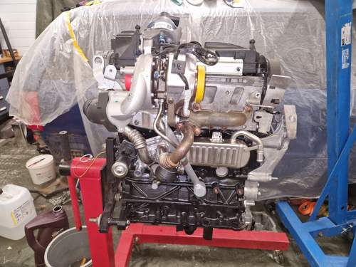

Kurzes Updates
Hab mir dann nachträglich die Honbürste von Scheuerlein geholt,die funktionierte Tadellos,der Kreuzschliff sieht gut und gleichmäßig aus,jedoch wurde dann erst richtig sichtbar,in welchen schlechten Zustand der Block ist,Rostschäden in allen Zylindern.....Fazit, gestern einen neuen,gebrauchten Rumpfmotor mit KW,Pleuel und Kolben für echt günstig Geld geholt,hier ist der Kreuzschliff noch sehr gut und gleichmäßig erkennbar,wird trotzdem noch mal durchgeschliffen mit der Honbbürste,da dies auch so vorgeschrieben ist,bei Kolbenring und Ölabstreifring Erneuerung.
Im dem Zuge wird alles an Verschleißteile erneuert und der Kopf kommt wieder drauf.
