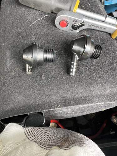

Update:
Heute habe ich die Ansaugbrücke runtergenommen und Drosselklappeneinheit ausgebaut.
Dabei habe ich gesehen das das Kurbelwellenentlüftungsventil auch defekt/gebrochen war. Hatte eins sicherheitshalber vorher besorgt gehabt und direkt ausgetauscht.
Drosseleinheit habe ich die Elektronikeinheit abmontiert und den Rest in meinem Ultraschall Reinigungsgerät gereinigt und zusätzlich mit drosselklappenreinger gereinigt.
Bilder habe ich mal hinzugefügt.
Dann alles wieder eingebaut und drosselklappen Adaption durchgeführt. Zum Schluss alle Fehler gelöscht.
Bin jetzt mal gespannt, jedoch nicht mehr euphorisch ob der Fehler mit ESP weg ist.
Ich besorge vielleicht mal den Sensor auf der Ansaugbrücke (Ist auf dem plastikdeckel montiert) Luftsensor ?
Aber warte erst mal ab.
VG
Hüsso aus der Kaiserstadt

Themenstarteram 23. Mai 2024 um 13:25
OK,
jetzt habe ich länger gewartet und einige km gefahren.
Der ESP Fehler kommt nicht mehr. Deshalb schließe ich es ab und markiere es als gelöst.
