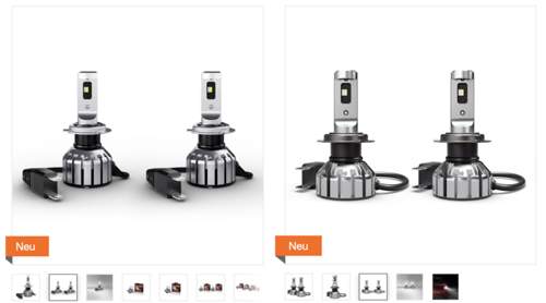

Es gibt gute Neuigkeiten,
mittlerweile gibt es die Osram Nightbreaker LED H4 Variante auch für den 4er Caddy offiziell zugelassen, siehe Screenshot und Kompatibilitätsliste:
https://www.osram.de/.../index.jsp?mkt=%2Fnight-breaker-led%2F
Im 3er Caddy FL sind die H4 oder H7 ebenso von Osram zugelassen

Beim Caddy 4 passen die LED‘s vom Osram nicht, die sind zu lang, man bekommt den Deckel vom Scheinwerfer nicht mehr zu
Wenn du beim 4er besseres Licht haben möchtest, musst du sowas hier nachrüsten.
https://www.trip-tec.de/...d-fernscheinwerfer-set-fuer-vw-caddy-400960
Wenn man dem was da geschrieben steht glauben kann, sind die auch im Straßenverkehr zugelassen.
@Meinereine schrieb am 12. November 2021 um 07:17:00 Uhr:
Auch nicht mit dem Montagering, der beim FL eingebaut werden muss?
Der Montagering ändert nichts an der Tatsache das das Glühobst zu lang ist
Das stimmt natürlich, hatte kurz überlegt ob die dann ggf. weiter im Scheinwerfer steckt...
Wie viel ist die Birne zu lang?
Evtl kann man die Gummikappe etwas umbauen bzw. verlängern.
Die Osram LED hat hinten ein Lüfterrad zur Kühlung verbaut, da sollte bedacht werden wenn die Kappe um die ca. 2cm verlängert wird die sie aus dem Gehäuse raus schaut, eine Zulassung im Caddy 4 wird es so sicher nicht geben.
Somit wohl auch nicht im 3er Fl. Die H4 Leuchten sind ja ähnlich aufgebaut.
Moin !
Nicht unbedingt, laut Osram gibt es Alles dazu, also für den 3-er, wo u.a. H4 Lampen verbaut sind, sogar das komische Adapter VFL oder wie das heißt. Nach hinten sollte eigentlich dementsprechend Platz sein, denn der Lüfter ist nur unwesentlich länger bzw. höher wie der vorhandene Kabelbuchse. Ob ggf. nicht ein Hitzestau entstehen kann, sollte der Anbieter erklären können.
Mal zur Fragestellung, sind nicht beim 4-er H7 Lampen verbaut, steht auch so drin, habe gerade mal nach gesehen , nur im Titel stehen H4, also was das wieder soll.
Ich war mal so frei und habe es in H4-H7 geändert. Falls es irgendwann legale H4 LED mal geben wird, die auch rein passen, bin ich mit dabei😉
@Meinereine schrieb am 13. November 2021 um 08:33:45 Uhr:
Ich habe mal im Netz geguckt, es gibt jede Menge dieser Staubschutzkappen, die so ausgeformt sind, dass sie genug Platz für den Kühler bieten.
zugelassen ist das natürlich nicht...
