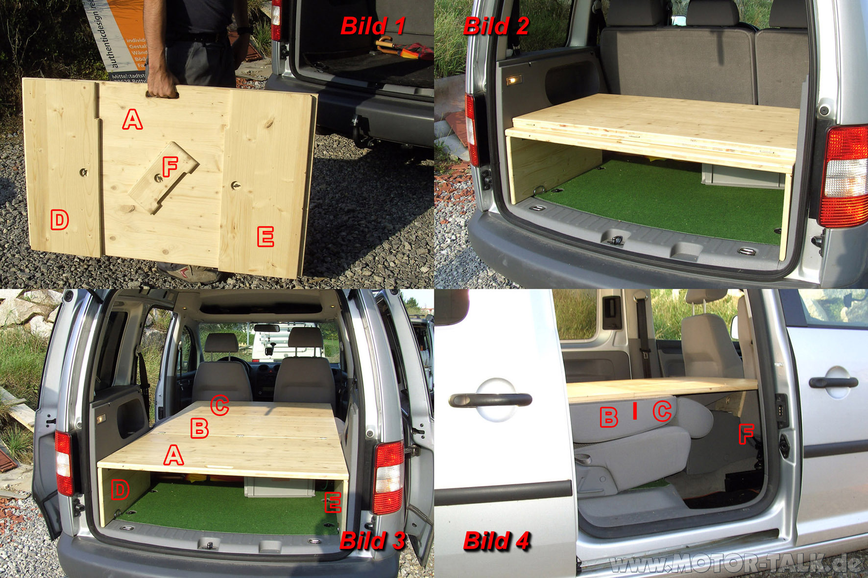

Ich hab einen Maxi, sorry das hatte ich auch vergessen rein zu schreiben. Die zweite Sitzreihe sollte drin bleiben, halt umgeklappt. Also ein Lattenrost sollte es schon sein. Im vorderen Bereich benötige ich dann irgendwas zum draufstellen. Mir ging es darum ob jemand so einen Rost schon hat und wie die Erfahrungen mit diesem sind bzgl. Bequemlichkeit, bzw. was die komfortabelste Lösung ist.
Bett rein, Matratze drauf, fertig.
Kostet (ohne Matratze) 30 € für ne Platte und nen paar Füße.
Ein Lattenrost braucht man da doch nicht.
Themenstarteram 8. Februar 2025 um 9:24
Was meinst du genau mit Bett? Also was klappbares damit die hintere Sitzbank während der Fahrt nutzbar ist, sollte es schon sein.
Er meint Brett.....
Klappbar.... bitteschön
https://www.motor-talk.de/.../Attachment.html?...
Mit einem Maxi dürfte es nicht komplizierter werden.
Wenn es ein Original California-Tellerrost ist, dann ist dieser dreifach faltbar. Eine passende Kaltschaummatratze müsste dann noch dazu erworben werden. Durch den Tellerrost braucht diese nicht so stark auszufallen wie wenn auf einer Holzplatte oder dem Fahrzeugboden geschlafen werden soll.
Ein Tipp: im Netz gibt es von einem Autohaus ein YouTube Video über den Caddy California inclusive Vorführung des Bettaufbaus. Das hilft eventuell etwas weiter.
Bei meinem Beach ist anstelle der dritten Reihe das Bettgestell in Schienen eingerastet der Mittelteil kann sich bei höherer Belastung auf der umgeklappten zweiten Reihe abstützen (ich habe drei 10-cm-Stücke Vinylboden zum Schutz darunter) , wird aber meist von dem „Kopfteil“ gehalten, welches mit zwei Gurten an den Haltegriffe über Fahrer-Beifahrer gehalten. Bei allen Original Caddy-Camper werden die Vordersitze nach vorne geklappt.
Klar , passt !
Mein Bett ist 112 cm breit und 2 m lang , habe mir ein Gestell aus Aluprofilen gezaubert und ne ordentliche Faltmatratze auf die Bretter gelegt, ich schlafe sehr gut :)
