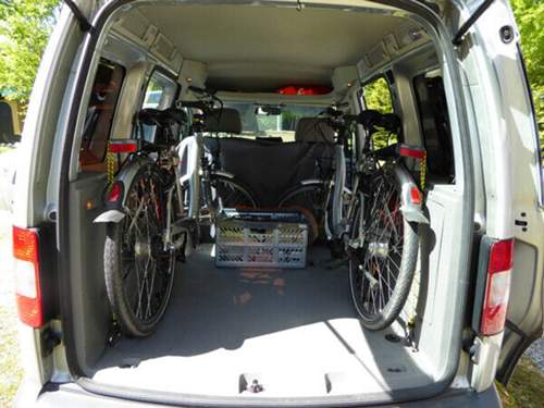

ich weiß, es geht eigentlich um die Unterbringung von 4 Fahrrädern in diesem Thread, wollte aber trotzdem kurz von meiner Lösung berichten.
Für mich reicht es wenn ich 2 Bikes untergebracht bekomme. Habe dies mit einem alten Relingträger den ich noch von meinem Passat hatte gelöst. Sitzt bombenfest. Für mich die einfachste Lösung und ich brauche bei beiden Rädern nichts verändern, Rad ausbauen, Sattelstütze einfahren oder sonstiges gehören der Vergangenheit an.
Michael

Gleich nach dem Kauf des Caddys im Okt. 2011 habe ich sofort die zweite Sitzreihe rausgeholt (dritte hab ich nicht) und war ein wenig überrascht, wie "weich" der Teppich im Laderaum bzw. unter und vor den Sitzen war, und ich kaum eine feste Auflage für einen Innenfahradträger fand.
Also habe ich mir lange überlegt, wo man die Bodenplatte wirklich stabil im vorderen Bereich auflegen könnte und als einzige Option die Führungsschienen der Vordersitze entdeckt. Also eine Auflage aus Holz an die Schienen angepaßt (siehe Bild), und eine 23 mm starke MDF Platte draufgelegt, wobei ich die Platte in drei Teile aufteilte und klappbar mit Scharnieren machte, um die Möglichkeit eines Einbaues der zweiten Sitzreihe zu erhalten.
Um wirklich eine 100%ige Ebene Fläche zu erhalten mußte ich die Kunststoffabdeckungen der Sitzhalterungen entfernen und auch noch Schlitze in die Unterseite der Platte einfräsen.
Habe mir dann in Internet einen gebrauchten Dachträger mit Fahradhalterungen gekauft und diesen mit zusätzlichen Aluschinen an die vorgegebenen Maße der "Pilzschrauben" angepasst, und so eine sichere Fixierung des Radträgers erreicht. Sämtliche Schrauben wurden von unten mit Seilfett eingesprüht, um ein Eindringen von Nässe zu vermeiden.
Im Anhang ein paar Bilder. mfg Manfred
