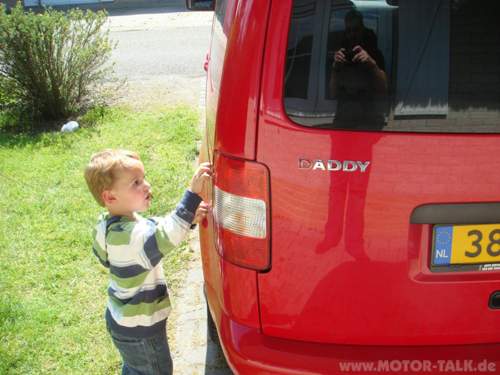

Ich habe für den "DADDY"-Schriftzug das große C demontiert,
dann etwas geputzt (ohne Politur) und es war nichts mehr davon zu sehen.
Das C war von 2005 bis 2008 am Wagen....:p
