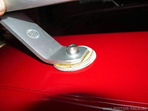

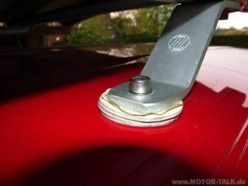

Themenstarteram 9. März 2011 um 5:23
Hallo Gerd,
hast Du mal ein Bild von Deinem Aufbau?
karletto
Hallo Karletto,
anbei 2 Bilder. Der Träger ist nur lose auf dem Dach aufgelegt, sollte zur Demo so aber auch reichen.
Gruß Gerd
Dachtraeger-caddy-003
Dachtraeger-caddy-001

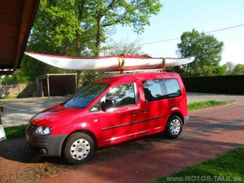

wie ein Kajak transportieren, ja, daß ist schon fast eine philosophische Frage. Denke jeder hat so seine Vorlieben, einige vertreten diese auch fest. Ich persönlich lege das Boot (aus GFK) meist mit dem Kiel nach unten und Bug nach vorn. Andere legen es gern auf die Seite, andere wiederum nur mit dem Kiel nach oben.
Wenn Du es auf die Seite legen möchtest, brauchst Du auch Halter, da es ansonsten leicht wegrutscht. Viele haben diese Kajak-Hörnchen. Würde ich bei einem Caddy nicht empfehlen, da es so schon fast zu hoch ist. Bei den Hörnchen müsstest Du noch mal ein ganzes Stück höher zum reinheben. Dann lieber nur diese senkrechten Stangen (die ich mir vielleicht auch noch mal zulege).
Bei Booten aus PE würde ich die seitliche Lage bvorzugen. Uns sind schon öfter PE-Boote im Sonnenschein und Kiel nach unten gelagert einfach mit dem Bug weggecknickt. Macht dann unschöne Macken in der Kiellinie.
Ein erfahrener Vereinskollege mit Bulli legt sein Boot immer mit dem Kiel nach oben und schafft dies sogar allein ganz easy.
Viel wichtiger ist die richtige Abspannung. 2 Gurte mit einfachem Zurrelement (keine Ratschen, damit machst Du nur das Boot kaputt) reichen aus. Wenn dann noch unter dem Verschluß so ein kleiner angenähter Lappen ist, schonst Du auch noch das Material. Diese Gurte gibt es ebenfalls bei Zölzer für recht kleines Geld.
Wenn das Boot auf den Trägern liegt, den Gurt übers Boot, unterm Querträger hindurch, wieder zurück übers Boot und festziehen.
Abspannen nach vorn oder hinten hab ich auch bei mehreren 100km Fahrweg noch nie gemacht.
Anbei mal ein Bild mit 2 verschiedenen Kajaklagen und korrekter Abspannung. Diese Kajaks messen auch ca. 5,5m.
Gruß Gerd

Hallo Gerd,
habe gestern die Trägerteile (System F1) von Zölzer bekommen und festgestellt, dass die Dachschräge bei den Füßen ( für den von Dir gemachten Aufbau) ja garnicht berücksichtigt sind?! Wie hast Du dass gelöst? Die Befestigungsflächen stehen ja doch einiges Schräg und würden bei der Montage die ganze Konstruktion unter Mechanische Spannung versetzen, was nicht gut für das Dach des Caddy währe!
Beste Grüße
karletto
