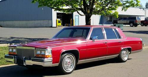

Hallo liebe Autoexperten,
bin neu hier und das ist mein erster Beitrag. Informierte mich vorher auf gutefrage.net, jedoch wurde ich mit meiner Frage dort teilweise so beleidigt und verpönt, dass ich schnell auf ein richtiges Autoforum für US-Cars wechseln wollte. So wurde ich auf dieses Forum aufmerksam, welches mir bereits vorher sehr positiv auffiel.
Also, jetzt zur eigentlichen Frage
Ich (männlich, 17) habe bald den Führerschein in der Hand und werde mir dann meinen ersten Wagen anschaffen. Ich habe ein Budget von ca. 8.000-10.000 Euro. Ich liebe speziell Cadillacs und Lincolns aus 1980-1992. Damit sind es schon mal keine allzu alten Wagen wie welche aus den 50ern, 60ern oder 70ern.
Ich habe nun einige Angebote gefunden, welche vom Preis her stimmen, jedoch frage ich mich nun ob beispielsweise der Cadillac Fleetwood Brougham aus den 1980ern (Bild: https://wallpapersinside.com/.../...twood-brougham-1920x1080-67132.jpg ) sich gut als Erstwagen eignet und auch alltagstauglich ist (Versicherung ist kein Problem, aber zum Beispiel beim Verbrauch weiß ich nicht Bescheid). Ich las auch unter anderem, dass manche den Motor wegen des Verbrauchs gegen einen modernen auswechselten, was mir als gute Idee vorkommt, da mich der Wagen hauptsächlich äußerlich, dafür aber dort sehr, anspricht.
PS: Ihr könnt mir gerne auch vollkommen andere Wagen als Erstwagen empfehlen, da ich sonst relativ planlos bin.
Vielen Dank für eure Hilfe und Antworten im Voraus!

Cadillac versuchte es Anfang der 80er mit der Zylinderabschaltung und versagte kläglich, also hüte Dich vor den 8-6-4 Fahrzeugen. Ein Motorwechsel käme wohl zu teuer. Gas wäre eine Alternative.
Ich kann Dir nur dringend raten, die Finger von einem solchen Vorhaben zu lassen und das aus vielen Gründen:
1.) Bei Deinem Budget für die Anschaffung wirst Du allenfalls einen Cadillac mit der Classic Data Bewertung 2 - finden, wenn Du viel Glück hast. Wenn Du einen solchen Wagen alltagstauglich als Erstwagen herrichten willst, kannst Du grad dasselbe Budget nochmals aufwenden.
2.) Als 17-jähriger wirst Du wohl kaum 5.000 € netto monatlich zur Verfügung haben. Wenn Du den Motor drin lässt, kannst Du im STadtverkehr leicht mit 20 - 25 l SUperbenzin rechnen.
Deine ENtscheidung kann Dich also ruinieren. Vorsicht!
Im Prinzip spricht nicht dagegen, einen solchen Wagen als Erstfahrzeug zu benutzen - wenn Du Dir über die Randbedingungen im klaren bist.
Im Falle eines 80er Baujahres handelt es sich um ein 36 Jahre altes Auto. Entweder ist es eine runtergerittene Gurke oder es wurde ordentlich gepflegt und gewartet und das sollte dann natürlich auch weiter geschehen um den Wagen alltagstauglich zu erhalten. Die Pflege mit all dem Chrom, Velours, Leder und Vinyldach ist wesentlich aufwendiger als bei heutigen Plastikeiern. Plastikeier gibt es u.a. deswegen, weil heute keiner mehr Bock auf Chromleistenputzen hat! Bei Alltagseinsatz sollte es zur Leidenschaft werden, Chromspeichenkappen zu putzen, denn das dürfte im Winter öfter nötig sein. Ebenso stehen Abschmieren und Flüssigkeitswechsel wesentlich häufiger auf dem Plan als bei modernen Fahrzeugen.
Wenn man es vernachlässigt - auch die Wartung - wird das Auto nach kurzer Zeit zur Baustelle werden.
Die Technik ist zwar aus heutiger Sicht nicht unbedingt kompliziert, aber man sollte sich daüber im klaren sein, daß es speziell im Karosserie- und Innenraumbereich nicht mehr jedes Ersatzteil mal eben zu kaufen gibt und man manches lange suchen muß (z.B. Lüfterdüsen, Heizungsteile, Instrumente, Polsterteile, Zierleisten, etc.). Hinzu kommt, daß Cadillac ein Auto der Luxusklasse ist und in bestimmten Bereichen auch solche Preise hat. Restaurierungen bei Cadillac gehen üblicherweise richtig ins Geld! Mechanische Erstzteile sind recht gut erhältlich und dank GM-Baukasten erschwinglich.
Was den Motor angeht, ist der 368 (6.0L) von Cadillac eine absolut empfehlenswerte Maschine und mit Sicherheit einer der besten Motoren, die Cadillac je gebaut hat. Kein abgespeckter Billigmotor mit Sparsamkeit im Sinn, sondern der gute Gußeisen-BigBlock, der sich eigentlich nur durch den auf sechs Liter reduzierten Hubraum von seinen großen Brüdern unterscheidet. Falls es ein 8-6-4 ist, sollte man sich nicht schrecken lassen. Im irreparablen Defektfall der Zylinderabschalt-Mimik kann man den Motor zum normalen V8 umbauen. In jedem Fall ist der Motor bei ordentlicher Pflege und guter Einstellung KEIN Säufer. Er hat für die angenehme und flüsterleise Bewegung eines 2-Tonnen-Autos eine angemessene Leistung und Verbrauch (stufenlos einstellbar mit dem rechten Pedal) - was man vom HT4100 nicht behaupten kann (der hat nur den akzeptablen Verbrauch, aber null Leistung). Von den 180 PS sollte man sich nicht irritieren lassen. Du wirst mit einem Fleetwood nie in den Drehzahlbereich vorstoßen, in dem die 180 PS anliegen. Solche Autos werden nur über den Hubraum bewegt. Der liefert nämlich das Drehmoment in den wirklich wichtigen Drehzahlbereichen zwischen Leerlauf und etwa 2800 RPM. Je mehr Hubraum, desto besser. Daher würde ich beim Kauf eines Cadillac immer zum guten, großen Graugußmotor raten. Unterm Strich der bessere Kauf.
Ein Motorumbau ist eine dämliche Idee. Es sei denn auf einen größeren Cadillac -Motor, den es in dem Wagen gab. Also z.B. einen HT4100 gegen einen Grauguß 425er auszutauschen ist nicht die schlechteste Sache - zumal er äußerlich nicht vom 368er zu unterschieden ist...
In jedem Fall sollte man wegen der hohen Restaurierungskosten eines Wracks immer den bestgepflegten und bestgewarteten Wagen kaufen, den man finden kann. Der Preis sollte dabei eine untergeordnete Rolle spielen, denn in annähernd jedem Fall dürfte eine Restaurierung wesentlich teurer werden als der teuerste Fleetwood Brougham. Wenn das Budget nicht reicht, länger sparen! Reicht längeres sparen nicht, ist der Cadillac definitiv das falsche Auto!
Für einen 18-jährigen dürfte ein weiteres Problem die Versicherung sein. In Deinem Alter wirst Du den Wagen nicht als Oldtimer versichern können, da a.) kein Erstwagen vorhanden und b.) die Altersgrenze unterschritten ist. Das H-Kennzeichen würdest Du bei einem entsprechenden Zustand bekommen, aber versichern müßtest Du das Auto mit einer regulären Versicherung bis Du die Altersgrenze für den Fahrer erreicht hast.
Die liegt bei den meisten Oldieversicherern bei 25 Jahre.
Der Wagen ist bei den Versicherungen nicht mehr gelistet. Daher werden die meisten Versicherungen einen Vertrag ablehnen. Wenn überhaupt versicherbar, sind persönliche Verhandlungen mit einem kundigen Versicherungsagenten nötig.
Es sollte auch eine geeignete Garage vorhanden sein. In eine herkömmliche Standardgarage paßt der Wagen nicht hinein. Einen Cadillac Fleetwood unter einer Laterne in der Stadt zu parken dürfte eine extrem dämliche Idee sein und das Auto wird wohl keine Woche unbeschädigt überstehen. Vandalismusschäden sind so teuer zu repariern, daß das Risiko jede Kalkulation sprengt. Für Unfälle gilt praktisch das gleiche.
Sind alle diese Punkte von Dir positiv zu bewerten, finanzierbar und realisierbar, sollte einem Cadillac als erstes Auto nichts im Wege stehen.
