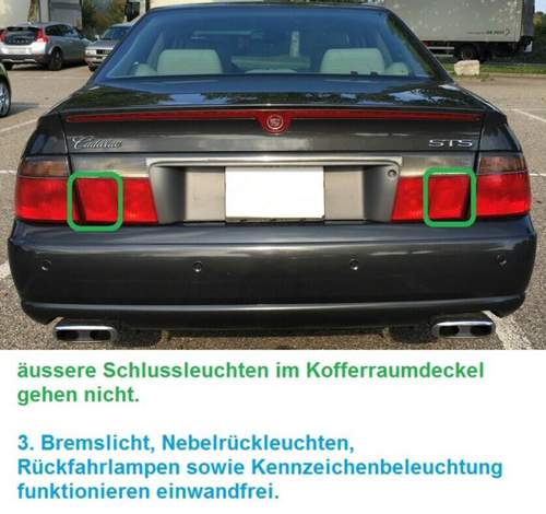

Nach meinen letzten Problemen in Zusammenhang mit einem Kabelbruch im Kofferraumgelenk (alle Lampen im Kofferraumdeckel sowie PDC und Rückspiegelabblendung spinnten; alles aufgrund eines gebrochenen schwarzen Massekabels siehe https://www.motor-talk.de/.../...lac-seville-sts-jg-2002-t6485891.html - danach war alles sofort wieder i.O.), habe ich nun ein vermutlich kleineres Problem:
Die beiden Schlusslichter ganz aussen links und rechts im Kofferraumdeckel gehen gleichzeitig nicht mehr (siehe angehängtes Foto).
Theoretisch Birnen wechseln, aber...
- Als eine Werkstatt vor einer Weile versuchte, für den Tausch der Nummernschildbeleuchtung die Taillightassembly zu demontieren (mit den 10 oder 11 Muttern), bewegte sich diese keinen Milimeter. Es war ein Karrosseriespezialist, also dürfte er einiges an Erfahrung gehabt haben. Aber auch mit verschiedenen Hilfsmitteln keine Chance damals. (Die Kennzeichenbeleuchtung konnte er dann mit etwas Fingerspitzengefühl doch von aussen wechseln.)
- Die beiden Schlussleuchten haben jetzt zeitgleich aufgehört zu funktionieren und das war 1 Tag nach einer Waschanlagenreinigung. (Kurzschluss? aber die werden ja wohl nicht eine eigene Sicherung haben, ich finde nichts entsprechendes im Handbuch... oder übersehe ich was?)
Nun weiss ich nicht, was am sinnvollsten ist. Wenn es doch nicht die Birnen sind, und man ewigs murksen muss und die Werkstatt evt. sogar die Taillightassembly zerbricht, habe ich ein Problem, die gibts kaum mehr und sind extrem teuer. Natürlich sollte eine Werkstatt dafür haften, wenn sie es kaputt machen, aber das gibt vermutlich Diskussionen.
Dass das früher reparierte Massekabel wieder defekt ist, schliesse ich aus, da alle daran angeschlossenen Verbraucher im Kofferraumdeckel, die damals komplett spinnten, einwandfrei gehen. Höchstens, dass nur das zuführende + Kabel für die Schlussleuchten nun auch im Kofferraumgelenk einen Kabelbruch erlitt...
Was haltet Ihr für das sinnvollste Vorgehen? (Birnenwechsel mit Problem der klemmenden Taillighteinheit) oder zuerst wieder den ganzen Kofferraum (Verkleidungen) auseinandernehmen und auf Kabelbruch im Gelenk untersuchen? Ich wüsste gar nicht, welches + Kabel für die Schlussleuchten im Kofferraumdeckel verantwortlich sind (Farbe) und trotz der Kenntnis von Google scheint es für mich unmöglich, frei verfügbare saubere Dokumentationen zu finden.

Themenstarteram 29. April 2019 um 16:47
Hi Dabromang
Danke für Deine Antwort. Habe mich heute dazu entschlossen, aufs Risiko dass was kaputt geht, es in die Werkstatt machen lassen zu gehen. Zu zweit habe Sie es dann vorsichtig "rausgeschaukelt" nachdem die ca. 10 Muttern gelöst waren. Dann hat es geklappt und die Birnen konnten problemlos ausgetauscht werden.
Irgendwie haben sich wohl die Gewindestangen verkantet, Rost war keiner da und auch keine unsachgemäss angebrachten Dichtungsmassen. Wenn ich mir das Internet aber so danach durchsuche, so gibt es auch in englischsprachigen Foren diverse Themen, in denen Personen die Taillightassembly bei den 1998er bis 2004er Sevilles trotz korrektem Vorgehen einfach nicht abmontieren können. Mein Tipp nachdem es beim letzten mal in der gleichen Werkstatt auch nicht ging aber jetzt schon – einfach mit viel Geduld und ohne Gewalt weiterversuchen, immer wieder leichte Bewegungen in verschiedene Richtungen an den Gewindestangen konnten es langsam lösen. Nach den ersten 1-2 cm ging es dann plötzlich ganz gut und Hebelkräfte oder gar Keile waren nicht vonnöten und würden an dieser langen Plastikeinheit meiner Meinung nach eher etwas zu Bruch bringen.

Themenstarteram 9. Juni 2019 um 12:01
Hi Fweinberg
Schön konnte meine Kofferraumodyssee mit dem Kabelbruch Dir weiterhelfen.
Wie oben geschrieben hatte ich vor einigen Wochen die beiden kleinen Schlussleuchten im Kofferraumdeckel wieder defekt und dachte nach der Vorgeschichte, dass es bestimmt nicht nur die Birnen sind. In der Werkstatt neue Birnen rein (nach dem mühsamen Ausbau) und es ging sofort wieder, vielleicht ermutigt dich das, mit der Kennzeichenbeleuchtung. An diese kommt man mit etwas Gewalt / oder im Idealfall Feingefühl tatsächlich von aussen.
Die Birnen in den seitlichen Heckleuchten:
Ich glaube ich weiss was was Du meinst. Als ich diese mal selber gewechselt hatte, habe ich zuerst die falschen Birnen, die vom Winkel der beiden versetzten „Metallbeulen“ nicht gepasst hatten. Soweit ich mich erinnere lag die Lösung in P21/4W oder P21/5W. Eines ist die richtige ??
