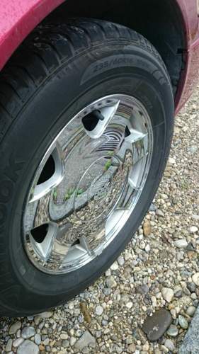

Hmm okey jetzt weis ich gerade nicht ob es 17er oder 16er warn...
Habse geholt bin gestern 1400km gefahren XD
Wenn es nun 17er sind ist das schwer die eintragen zu lassen?
Dsc-0106
Dsc-0107
Themenstarteram 16. August 2014 um 12:13
Sind 16er

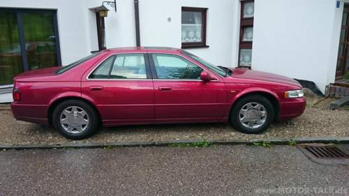

am 18. August 2014 um 10:27
Komisch,hab gedacht das die Felgen die du fährst auf nen
SLS
gehören!!

Die verchromten Felgen auf Deinen Fotos sind vom SLS, da hat "goch sts" recht.
Aber was soll's, die stehen dem Auto doch.
Themenstarteram 22. August 2014 um 17:28
Ah okey hmm dann sind die eigentlich orginal STS Felgen die wo STS drauf steht oder?
Die gefallen mir persönlich nicht so gut...
Die ich jetzt drauf habe, sehen meiner Meinung nach hammer aus!!
Und nur kenner werden jetzt erkennen das diese felgen eigentlich vom SLS sind hihi
