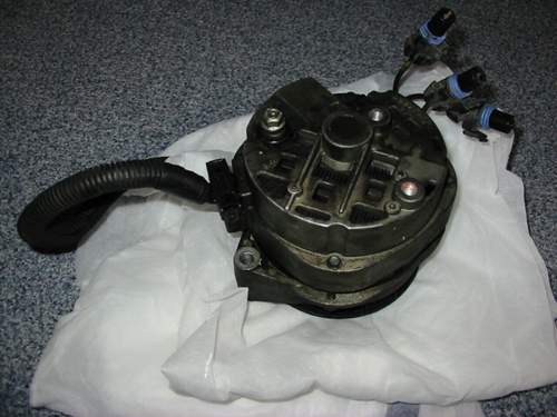

Also; ich hab' dann mal bei Rockauto.com eine AC Delco Lima mit Rippenriemen gekauft. Nach Weihnachten mit einem Bekannten (der hat eine Hebebühne) die Lima in 3 Std. ausgebaut. Mit Bedauern festgestellt dass ich die falsche Lima bestellt habe. Mein Seville hat eine beheizte Frontscheibe, was ich vorher nicht wusste. Anhand der Seriennummer auf der alten Lima konnte ich dann die Richtige bestellen. An Neujahr habe ich dann die neue Lima wieder eingebaut. Dauer 8 Std. Danke nochmal an DonC mit seinen wertvollen Tipps. Man kommt sonst niemals auf die Idee im hintersten Winkel noch eiene Befestigungsschraube zu suchen. Mittlerweile habe ich auch auf der Mittelkonsole den Schalter für die Frontscheibenheizung gefunden.
Habe mich trotzdem wieder von dem Auto getrennt weil sich zu viele "Nebenkriegsschauplätze" aufgetan haben.
