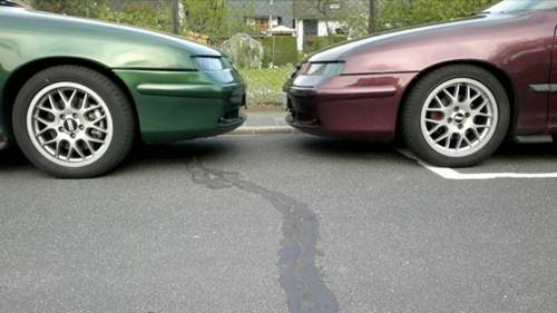

Links V6 mit Eibach 30/30mm mit Bilstein Dämpfer. Butterweich und schwammig. Rechts C20NE AP Federn mit Weitec. Letztere Kombination ist super. Und Irischer uns Eibach ist vom Fahrverhalten nicht identisch. Irmscher hatte mein erster Calibra ab Werk umd war gut fahrbar.

Ich fahre seit 2000 bis heute Calibra. Und das hat nichts mit subjektiven Empfinden zu tun. Bei den Eibach sieht man nahezu keine Tieferlegung. Und auf dem Foto sind bei beiden Calibras 30iger Federn verbaut. Und das sieht man sogar einäugig und halbblind dass der grüne viel höher ist. Dort war Eibach verbaut. Das Fahrverhalten war lebensgefährlich. Und das war nicht subjektiv sondern effektiv so. Bei hohen Geschwindigkeiten war das nicht fahrbar. Beim anderen Calibra sehr wohl.
Das hatten wir doch schon, 30er Federn gehen nunmal nicht 40mm runter.
Dass der grüne höher steht wie der rote sehe ich wohl auch, aber das kannste doch relativ schlecht vergleichen... unterschiedliche (Feder-)Hersteller und dazu unterschiedliche Achslasten.
Wenn, dann müssten wir doch jetzt zB. beim V6 einmal die Eibach und einmal die AP in 30mm einbauen, oder beides am NE.
Dann könnten wir vergleichen und vor allem im Vergleich zur Serie auch die Fzg-Höhe nachmessen.
Evtl setzen sich die AP auch ein gutes Stück mehr als 30mm, so wie bei H&R, zumindest hab ich das bei mir immer so erlebt.

Mal ganz von alledem abgesehen finde ich schon auch, dass der V6 auf dem Foto irgendwie bissl komisch hochbeinig da steht...

Ich bin bei Dir, dass der V6 da etwas arg hochbeinig rüberkommt, aber genau nachvollziehen warum das so war und warum die Fahrdynamik sich so darstellte, lässt sich jetzt eh nicht mehr.
