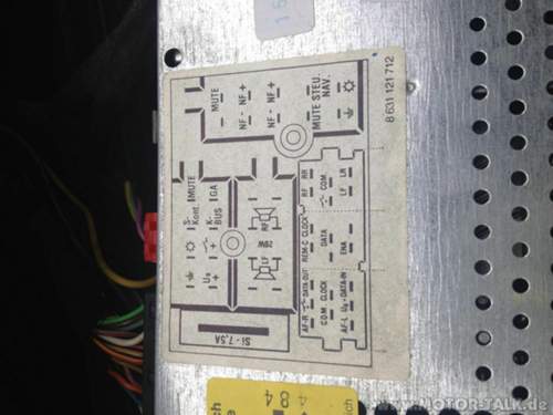

ich rüste nun doch auf RNS-E um. Die Frage ist nur, brauche ich einen CAN BUS Simulator oder nicht.
Audi ist EZ 11/2000 und hat das Concert 1 verbaut. Anbei 2 Bilder vom Radio und Stecker.
Vielen Dank für eure Rückinfos.

Kurz und knapp: nein ;)
Warum? Ganz einfach, es gibt gewisse Voraussetzungen, bei denen es dennoch ohne Simulator geht.
1) Ein KI mit 3x32-fach Steckern in der Variante Highline (FIS).
2) Eine CAN-Bus Leitung vom KI (Klemme 5 - CAN high und Klemme 6 - CAN low) ans Radio.
3) KI neu codieren (Entertainment Bus)
4) Falls das Radio den Code nicht annehmen will, muss die Spannung vom KI genommen werden, dann den Code eingeben und dann das KI anschließen.

Dank unseres sehr hilfsbereiten Users DerNachfalke09 läuft das RNS-E seit gestern über den Fahrzeugeigenen CAN BUS.
Auch an dieser Stelle nochmal 1000 Dank an deine Hilfsbereitschaft.

Also das RNS-E läuft ohne Simulator mit allen Vorteilen Anzeige im FIS und ein ausschalten über den CAN Bus.
