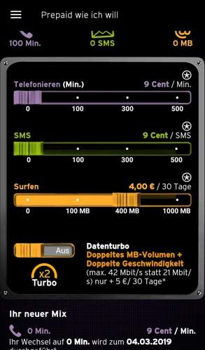

Ich werde erstmal mit Hotspot vom Smarttelefon arbeiten. Wenns nur zu frickelig wird, dann eben Car Stick (da funzen ja auch die von Skoda etc.). Einzig beim meinem Billigheimeranbieter (o2 Wiederverkäufer) sind Multisim erstmal eine ganz schöne Investition. Eine reine Datensim mit LTE und 500-1000MB /mtl. dürfe doch eigentlich für diese popeligen Datendienste aussreichen, oder?
Probier’s doch einfach mal aus mit einer Prepaid Datensim. Dann siehst du, wie weit du damit kommst.
LTE hab ich auch nicht wegen der Datenmenge oder der Übertragunsgeschwindigkeit im Auto, sondern aus anderen Gründen.
Bei mir verbraucht Car Net etwa 1 - 2 MB pro Fahrt.
Ist also ziemlich überschaubar ;)
