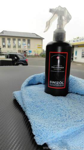

Habe mir folgende Folie auf die Motorhaube drauf gemacht Oracal 975 Carbon Struktur Schwarz Matt.
Wie Reinige und pflege ich die Folie?
Habe gehört das Meguiars Mirror Glaze #40 Vinyl & Rubber Cleaner + Conditioner sehr gut sein soll.
Langt das wenn ich meine Motorhaube nur mit dem Produkt reinige und pflege?
Darf ich auf solche folien A1 Speed Wax 3 draufmachen?

Es kommt etwas auf die Folien drauf an.
Normale Glanzfolien kann man ganz normal mit Autoshampoo waschen und ganz normal Wachsen/Versiegeln (wobei die Arbeit für das A1 würd ich mir nicht machen - ist fast schneller unten als drauf :D)
Matte Folien müssen einfach mit Matt-Produkten gepflegt werden.
Bei Carbonfolien ist es schwieriger zu sagen. Kommt drauf an welches Finish die haben, da gibts sowohl glanz als auch matt.
Es gibt mittlerwiele viele nue Produkte für Mattlacke und Folien. Nimm am besten die.
Ja und welche ist das oben genannte Produkt von mir ok?
SWIZÖL Pre-Cleaner Opaque ist das ok?

Habe diese Folie schon seit 1,5 Jahren auf meinem Wagen und mehrere Produkte drauf gemacht um zu sehen was am einfachsten an zu wenden ist, bietet einige Standzeit und verlfälscht nicht besonders Effekt der Folie da sie seidenmattig ist und stärker glänzt als die 3M Di-Noc Folie.
So einfach die Folie zu Pflegen ist es nicht da sie ne Strukturfolie ist und somit ist der gleimässige Auftrag einiger Produkte sehr erschwert :( (Dodo Juice Supernatural, Collinite 476, FK 1000P, Smatwax, Zaino Z-2 ua.) Es bleiben immer wieder Wachs/Versiegelungpartikel in den Poren zu sitzen die dann gründlich abgetragen sein müssen. Also ist die ganze Arbeit ziemlich aufwendig.
Am besten eignen sich hier meiner Meinung nach Sprühwachse/Versiegelungen wie zB. CG V7. Kinderleichter Auftrag und Abtrag. Leider gläntzt die Folie nach dem V7 tick mehr als sonst und die Standzeit bei täglich bewegtem Wagen der in der Sternenhimmelgarage steht war knapp 3 Wochen.
Nur Detailer zu verwenden wie das CG P40 ist auch ne ganz gute und kinderleicht zu verarbeitende Alternative.
Schöner Effekt der auch leider ganz kurz hält (knapp 10 Tage).
Swizöl bietet einen Speziawachs Opaque für Mattlacke der auch für Folien geeignet ist. Auftrag/Abtrag ist sehr einfach.
Zwar nicht so einfach wie bei einer Sprüwachs/Versiegelung aber dennoch leichter als bei anderen Wachsen.
Endeffekt (Optik) ist voll OK. Im Sommer hatte ich Standzeit von knapp 3 Monaten erreicht und jetzt wird langsam sichtbar schlapp.
Das ist kein Wachs sondern ein Reinigungsspray der vor dem Wachsauftrag an zu wenden ist
Für Reinigung recht vollkomen nomalle Fzg.Wäsche und dannach Abwisch zB. mit IPA 1:3.
Bei der ersten Opque Anwendung habe den Opaque Pre-Cleaner benutzt und bei der nächsten nicht.
Unterschied an Anwendung des Wachses allein, Glanzgrad und Standzeit konnte ich nicht fest stellen
Deshalb meiner meiner Meinung nach, muss der Swizöl Pre-Cleaner nicht unbedingt gekauft und verwendet werden.
Da gibts zur Reinigung auch andere günstigere Mittel die ihre Arbeit auch ganz gut machen
Speziell für matte Lacke und Folien fertigen meines Wissens nur zwei Hersteller Pflegemittel: Swizöl und Petzoldt's.
Die Swizöl Opaque Reihe sind sicher sehr gute, aber auch sehr teure Produkte, preiswerter gibt es die Petzoldt's Mattlack Pflege. Mit beiden Produkten habe ich persönlich allerdings keine Erfahrung, da meine Autos nicht foliert und hochglänzend sind – matte Fahrzeuglacke sind für mich seit Beendigung meines Wehrdienstes für immer out. ;)
