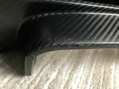

Es ist passiert. Ich habe an einer unbeleuchteten Baustelle die Frontlippe aufgesetzt :mad: :mad: :mad:
Könnte kotzen. Das Ding ist aus den USA und mit Versand und Zoll und Kram wird das eine teure Ersatzinvestition...
Bin mir nicht sicher, ob man das reparieren kann. Habe mal ein Bild gemacht.
Ich werde diesen thread mal als Dokumentation für einen Selbstversuch bei einer Eigenreparatur verwenden. Ideen, Vorschläge oder Erfahrungen bitte posten :)
Sollte jemand ggf. Profis kennen die sowas machen können UND im 100km Umkreis von Frankfurt/Main sind, dann bitte Info an mich! ;)
Weitere Details folgen...

Hi Adam,
ich fühle mit Dir! Ärgerlich so ein Schaden. Sieht für mich - als Laien - gar nicht so dramatisch aus. Ist das Gewebe verletzt? Sieht auf dem Bild nicht so aus und sollte sich dann doch so reparieren lassen, dass nur Du es evtl. noch siehst. Inhaltlich kann ich sonst leider nichts beitragen Sorry.
Ging mir ähnlich, als ich eine Woche nachdem ich meinen C bekommen hatte, wegen der mir noch unbekannten Breite mit der Felge etwas am Bordstein schrammte. War letztlich relativ leicht zu reparieren (verschleifen und anlackieren). Hat außer mir noch keiner bemerkt... :p
Halte uns bitte auf dem Laufenden, wie die Reparatur voran geht.
Beste Grüße und viel Erfolg,
Andreas
Themenstarteram 11. November 2010 um 20:52
Hi Andreas,
geht mir genauso, dass ich nichts inhaltliches beitragen kann - nur leider ist es meine Karre die ich reparieren will :rolleyes: Die Kohlefaser ist in der Tat unbeschädigt und es ist nur die Lasur kaputt bzw. eben abgesplittert. :(
Mal schauen was draus wird

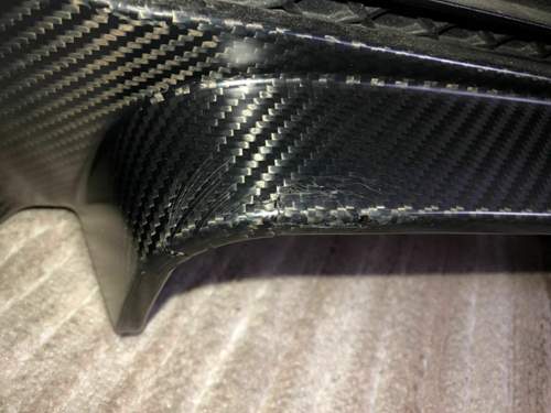

ist das teil den wirklich echtcarbon??
wenn jaist es schwer zu repariere, es sein denn es ist nur die aussen lasur, die kann man schleifen und mit harz wieder auffüllen..
ich an deiner stelle würde das ding schleifen, spachteln, lackieren und wenn nötig mit carbon folie überziehen..
dann ist beim nächsten mal vielleicht auch nur die folie kaputt und die hällt das echtcarbon zusammen falls doch mehr sein sollte..

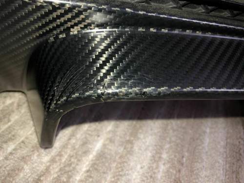

Ich habe die Jungs auch schon kontaktiert, aber die haben mir auch gesagt, dass es mit reparieren schlecht ist. Ich habe aber kein Bock USD 700 + Zoll + Dt. MwSt + Porto hinzulegen, ohne es wenigstens mal versucht zu haben. Das gekaufte Flick-Set hat mich keine EUR 50 gekostet. Wenn's nix wird relativieren sich die Zusatzausgaben und mit Folie überkleben bringt mal eben gor nix, denn es ist ja nicht das Carbon selbst, sondern die Lasur kaputt. :(
Ich werde über das Wochenende mal die Zahnbürste lasieren. Von der Oberfläche her dürfte das nicht so ein großer Unterschied werden.

Themenstarteram 15. November 2010 um 15:55
Die ersten Ergebnisse des Zahnbürstenfeldversuchs sind da! :)
Ergebnis kann man wie folgt zusammenfassen:
- Die Plastikbecher, in denen ich das zusammengemixt habe, sind inzwischen zersetzt :eek:
- Offensichtlich habe ich, trotz exakter Befolgung der Mischungsverhältnisse, zu wenig Härter genommen, denn die Glasur war sehr dünnflüssig und hat kaum gehalten
- Die Zahnbürste hat an den behandelten Stellen eine ganz leichte Schicht der Glasur behalten und diese ging auch nicht wieder ab (auf Fotos kann man leider nix erkennen). Immerhin :)
Soweit habe ich also eher kein wirklich gutes Gefühl. Werde heute noch irgendwas aus Kunststoff in unserer Wohnung opfern und mit einem höheren Härterverhältnis bearbeiten. Stellt sich die Frage, wie man die aktuelle Lippe vernünftig abschleifen kann, ohne alles kaputt zu machen und wie die neue Glasuer mit der alten verbunden werden kann, ohne dass es nach Schrott aussieht :confused:
Zur Not muss wohl im Frühjahr ein neuer Frontspoiler her :(

Hallo, mit den bestellten Sachen wirst du sicher keinen Erfolg haben, du benötigst einen Polyester Harz, am besten Up Vorgelat Farblos von RG und den Basco Füller! Wenn du es mir zuschickst repariere ich es dir für 75€!
Micha
