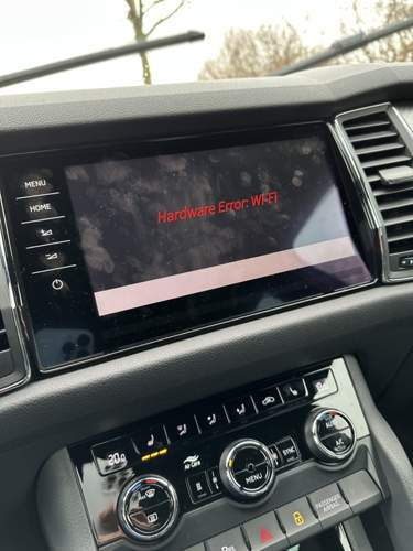

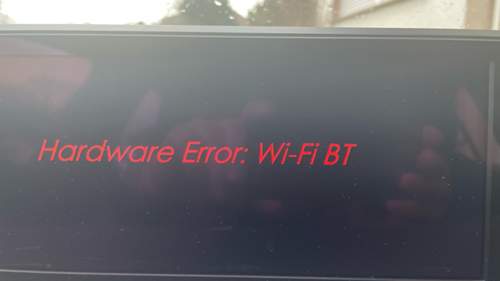

hallo
nach einem update steht bei mir die meldung hardware error :wi-fi bt
