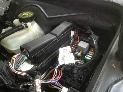

ich habe mir für meinen E320 CDI mit OM642 eine gebrauchte C-Tronic gekauft. Es ist laut Carlsson Seite die richtige, jedoch lag nur eine Einbauanleitung für die E320 ab 06.2006 dabei...
Hab ja jetzt schon hier im Forum heraus gefunden dass man den Steuergerätehalter raus nehmen und den Plastikdeckel vom Steuergerätestecker abnehmen soll...Aber bei mir passt das absolut nicht...Bekomme das Steuergerät nicht so tief rein dass es nur im Ansatz von der Höhe passen könnte... Die Gummitülle welche das Kabel vom Originalen Steuergerätestecker abdichtet passt auch nicht mehr weil das Kabel viel zu hoch steht...Wenn ich also alles zusammengesteckt habe passt der Deckel nicht einmal im entferntesten drauf...
Was kann denn da noch anders gemacht werden. Ich kann doch den Deckel nicht weg lassen...da wird doch alles feucht...Würde ja Carlsson direkt ansprechen, aber die sind so etwas von unfreundlich wenn es um gebrauchte Sachen geht das ich diesen Schritt nicht nochmal gehen will.

Nur die C-Tronic ohne den Halter in das Gehäuse neben das SAM stecken.
Passt bei den anderen und bei dir auch.
Notfalls mach mal ein Bild von dem Gulasch

Die C-Tronic noch daneben passt auf gar keinen Fall...Dass ist viel zu schmal... Hab leider vorhin nicht daran gedacht Fotos zu machen (hole ich nach)
Aber die Höhe macht viel mehr zu schaffen...
es gibt 2 Varianten.
Du hast die alte Variante im Auto und brauchst daher den passenden Steuergerätekastendeckel mit der Erhöhung.
Der Deckel hat an der Position des Motorsteuergerätes eine Erhöhung und ist da umgearbeitet von Carlsson.
Habe ich auch lange für den CLS320 meines Dads gesucht und keinen gefunden.
Themenstarteram 6. Oktober 2015 um 18:38
Hallo Spätbremser..Danke für die Antwort. Habe dazu auch schon einige Infos hier im Forum gefunden.
Das mit dem Deckel alleine wäre ja auch an sich nicht so schlimm (könnte man ja was einsetzen - der als erhöht gelieferte von Carlsson sieht auch selbst gemacht aus...Aber die Kabeldurchführung passt ja auch überhaupt nicht...
Normalerweise sitzen die Stecker ja auf dem Steuergerät,der vordere Stecker ist mit einer Gummitülle im Gehäuse abgedichtet ....Wenn jetzt aber das Carlsson Zwischenstück dazwischen sitzt, ist der Stecker ja viel höher und passt nicht mehr in die Passung... das ist das viel schlimmere Problem..
Morgen schaffe ich es bestimmt Fotos zu machen...

also mit etwas Gequetsche passte passte die C-Tronic ohne MSG-Halter gerade so in die Steuergerätebox. Ich musste jedoch die Gehäuseoberseite der Stecker vom MSG abnehmen. Ich habe aber auch mehrere Versuche gebraucht, damit der Deckel richtig zuging.
Edit: ich hab aber den OM 648 - keine Ahnung, ob dort platzmäßig alles identisch ist...

So...ich habe das heute noch einmal probiert...ich sehe da keine Chance das irgendwie passend zu machen...Das Steuergerät geht nicht tiefer rein....
Habe den originalen Rahmen natürlich entfernt...Aber das Gerät kommt eh nicht viel tiefer...
Selbst den gekauften Deckel könnte ich von den Abmessungen nicht soweit ändern.... Was habe ich schon wieder für ein Spezialkarren...Bei anderen passt das doch auch...Wieso bei mir nicht???
Hat noch einer eine Idee??? Die KAbel sind auch alle viel zu knapp um das Teil woanders hin zu setzen....

Kabel auspinnen, längere Kabel dranlöten, Schrumpfschlauch an die Stellen, Kabel einpinnen in den Stecker wieder wäre eine Lösung.
