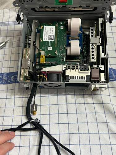

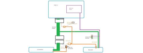

Gestern kam das Gerät mit Kabel
Ich habe keinen Verdrahtungsplan vom Mr12Volt gefunden auch liegt nichts dabei
User Manuals – Mr12Volt Car Interface
Also hab ich das Video mal aufs Papier gebracht
Das Kabel zum I Phone hab ich weck gelassen ,mir geht es da nur um die Verbindungen zwischen den Hauptkomponenten:
PCM3.1 / Car Interface / Mr12Volt Interface
sollte beim Umbau unterstützend sein

Guten Morgen
so dann hier mal ein Feedback
Der Umbau bei meinem gestaltete sich erstmal als erfolglos, weil ich ein US Model habe ,habe ich eine Extra Platine für US DAB+ verbaut die ich ausbauen musste damit die neue Platine von Mr12Volt platz fand.
In den Umbau Videos wird das so gemacht.
Ich hatte dann allerdings keinen Ton und in US Foren gelesen das man die Mr12Volt Platine mit Verlängerung über der US DAB Platine anordnen muss , was ich dann erfolgreich gemacht habe.
Läuft toll Sound ist wegen Mostanbindung verlustfrei also sehr guter Bose Klang
Sehr schnelles Verbinden und sehr schnelles ansprechverhalten
Probleme gibt es zur Zeit mit IPhone und dem IOS 17.3 da geht das Mirroring zur Zeit nicht sollte ein neues Update dann aber fixen.
Mit alter IOS Version geht es 1A
den Icon im Carplay hab ich aufgespielt Bootlogo bin ich noch dran
