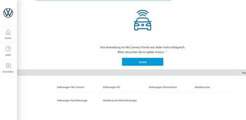

na klar, auch bei mir das gleiche.
Am PC: Ihre Anmeldung im We Connect Portal war leider nicht erfolgreich.
Bitte versuchen Sie es später erneut.
Weltkugel im Auto grau, Kontrollleuchte am Car-Net Stick grün!
