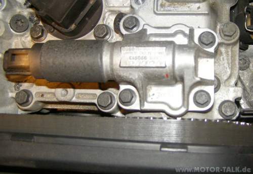

Beim ersten Auslesen beim :-) wurde mir der Nockenwellensteller (oben auf den Zyl-Kopf , Z-Riehmen seite , Einlasseite) als defeckt
angezeigt . Mit Bild vom Teil und Einbauort . Deswegen habe ich ja noch nix getauscht , weil genau dieses Teil ja i.O ist .
Kann man den NOCKENWELLENSENSOR testen ??? Durchmessen ??? Ich habe schon mal geschaut , aber man sieht ja nicht mal den

Ich war doch beim Freudlichen .................
Im Start posting stehen doch die Fehlermeldungen . Der Freundliche hat ja gesagt , das der Nockenwellensteller hin ist . Aber , wenn der nicht schaltet und die Nockenwelle nicht verstellt , dann müßte ich bei irgendeiner Fahrsituation etwas merken , wie z.B. ruckeln oder so . Ich bin mit absicht in der Stadt im 5ten unterwegs gewesen . Habe ihn bei knapp 1000 U/min rollen lassen und habe dann wieder Gas gegeben , und das ganz ohne ruckeln.
Sollte der Versteller kaputt sein , müßte da spätendens etwas zu merken sein.

Ich hänge noch mal ein Bild vom Freundlichen mit an .

Es war das Motoröl . Ich hatte 2 Interwalle Mineralöl genommen und habe so das Ventil verdreckt .
Habe jetzt Syntetik drinnen (ca.1200km) und die Lampe ist bis jetzt aus .
