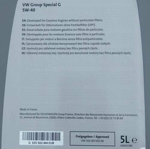

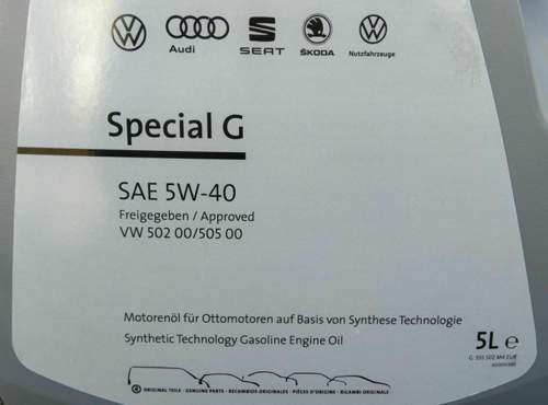

- Ist das überhaupt ein Synthetiköl (ich kann hier gerade keine Bilder hochladen, klappt nicht), auf dem Kanister steht Motoröl auf Basis von Synthese-Technologie .
- Was verbirgt sich hinter dem ominösen Begriff "Special G", der kommt bei VW-Ölen häufiger mal vor.

Fotos des Ölkanisters sind hochgeladen, hat jetzt funktioniert.
Öl 1
Öl 2

Für die TSI ist 50200 mit dem kurzen Wechselintervall freigegeben, also kannst Du es auch einfüllen. Alles was über die Viskositätsangaben und Herstellerfreigaben hinausgeht sind Angaben aus der Märchenwelt (der Marketingabteilung).
Mit dem 50200 hast du jetzt einen Festintrvall und musst das Öl nach 15.000 km odereine Jahrwechseln.

Es hat Freigabe und ob es vollsynthetisch oder teilsynthetisch ist ist völlig egal Wenn's nach 15kkm wieder raus kommt und nicht auf Rennstrecke oder so geballert wird. Es wird ja z.b. auch sehr gerne das Addinol SL0540 empfohlen, ist auch nen teilsyntheter..
Mach den Wechsel mit dem Öl und gut ist, auch wenn das Öl Unsinn war zu kaufen. Beim nächsten Mal kommt besseres und günstigeres Ravenol rein.
Der Zusatz G könnte ein Hinweis auf die Eigenschaft sein gegen LSPI.

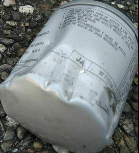

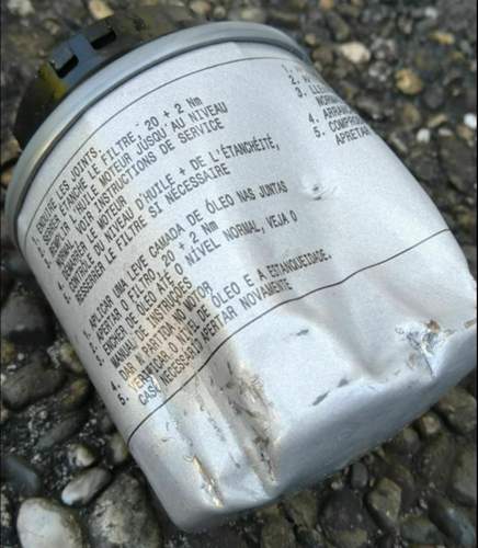

@TSI-ler91 schrieb am 8. Mai 2020 um 06:26:12 Uhr:
Wieso bist du mit dem Ölwechsel betreut worden wenn du gelinde gesagt solche Fragen stellen musst?
Ich kam diesmal nur als "Plan B-Hiwi" ins Spiel.
Denn der zuerst dafür vorgesehene Helfer hat den Ölfilter nicht lösen können, den hat ein wenig gefühlvoller Mechatroniker bei der Inspektion vor fast zwei Jahren anscheinend etwas fester als die vorgeschriebenen 22 Nm angezogen. Muss wohl.
Da war dann eine etwas größere Werkzeugkiste (meine) nötig, denn die üblichen Teile funktionierten nicht. (Kettenschlüssel, Aufsatz auf den Filter rutschte durch usw.. Schraubenzieher durchstechen wäre sinnlos gewesen, da ist zu wenig Platz um richtig Kraft auszuüben). Eine Ölfilterspinne half dann, man sieht, wie viel Kraft da nötig war, das Teil zu lösen. Siehe Foto.
Beim Einfüllen des Öls fiel mir halt auf, dass es zähflüssiger als jedes mir bekannte Öl fließt und nach dem Anlassen, dass der Motor nicht vibrationsfrei im Leerlauf dreht (hört man nicht, sieht man nicht dass er sich schüttelt, beim Handauflegen merkt man, dass er nicht ganz ruhig und vibrationsfrei läuft. Ob das vorher auch schon so war bzw. immer so, also normal, ist, weiß ich nicht.

Das Öl ist freigegeben und sicher besser als das Longlife im 15.000km Intervall. Was auf dem Kanister steht ist egal, drin wird sich wohl ein Castrol Magnatec befinden.
