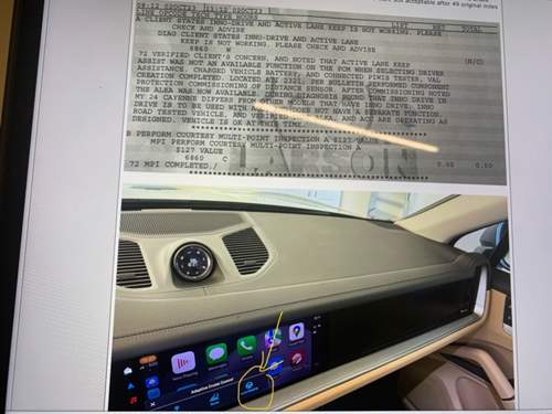

Hallo, ich komme aus Bulgarien und es ist so, wie Sie es beschreiben. In Amerika ist das auch so, aber es gibt ein Bulletin von Porsche, wo beschrieben wird, was zu tun ist.
Hello
Die Option ist bereits auf dem Foto sichtbar

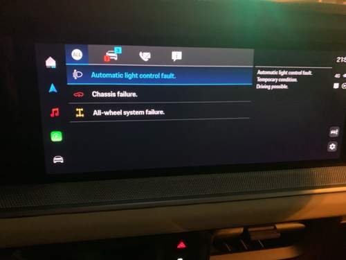

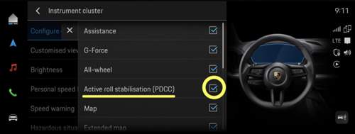

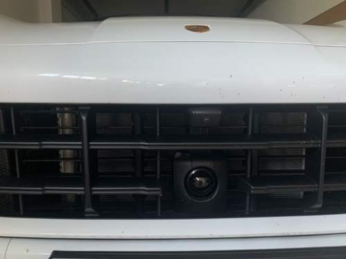

Mir fehlen Dashboard-Menüs wie PDCC-Info,All-Well info , Wie ist es mit dir? Meine vorderen Stoßstangengitter schließen nicht und ich höre viel Straßenlärm.
Seit gestern habe ich bereits die ersten Fehler. Generell hat das neue Modell ein Problem mit der Software, da stimmt etwas nicht, es ist nicht das erwartete Niveau für ein Auto der Marke Porsche.
Die Klappen vor den Radiatoren sind bei mir auch immer offen. Ich denke die sollten schliessen, wenn der Motor kalt ist, um schneller auf Betriebstemp. zu kommen. So ist es zumindest bei meinem BMW. Ich beobachte das mal bei einem Kaltstart und laufendem Motor.
Mein Auto ist in der Werkstatt, dort können die Fehler nicht gefunden werden, da der Testcomputer keine Verbindung zum Auto herstellen kann. Bitte halten Sie mich bezüglich der Aktivierung der aktiven Spurführung über Ihr Fahrzeug auf dem Laufenden. Hier in Bulgarien weiß die Werkstatt nicht, wie sie es aktivieren soll und wartet darauf, dass Porsche ihr das entsprechende Software-Update schickt. Insgesamt verhält sich das Auto wie ein Vorserientestauto und ich bin der Testfahrer.

Wenn Sie eine Porsche-Werkstatt besuchen, schreiben Sie bitte, wie sie es für Sie aktivieren, damit ich der Porsche-Werkstatt hier in Bulgarien sagen kann, wie es geht. In einem anderen Forum in Amerika gibt es bereits viele Autos mit fehlender Option und Porsche hat sie gesendet ein Bulletin mit einer Lösung des Problems. Deshalb können wir in Europa gegenseitig Informationen austauschen, um diesen Fall zu lösen. Vielen Dank und guten Abend
