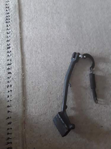

Hallo, ich habe zu meinem Seitenständer der SC01 Boldor 900 eine Frage. Der TÜV hat mir seinen Stempel wegen dem Seitenständer (Serie mit Gummi) verwehrt. Enweder doppelte Feder die den Seitenständer bei Fahrt automtisch einzieht oder einen Killschalter basteln. Gibt es irgend einen profesionelle Lösung auf dem Markt? Kein Gebastel? Servus w.

Hi, ne das war einen Rückrufaktion von Honda, die haben nur die Umbauteile nicht mehr im Lager. Nehme ungern den TÜV in Schutz aber da hat der Sachverständige in Herrenberg mal RECHT.

Die Umrüstteile gibt es noch bei Honda. Ich hab für meine CBX auch noch Teile bekommen. Es sind nur zwei Federn und eine Schraube. Mein Honda Händler ist recht fit was Teile für alte Moppeds angeht. Ich hab da noch ein paar adressen schick mir mal eine PN.

Mach halt ne zweite Feder ran, wo ist das Problem?

Warum Pfusch? Du mußt doch keinen Pfusch verbauen. Oder nimm die lahme Feder raus und mach ne stärkere rein. Es geht doch nur darum, daß der Seitenständer von allein wegklappt, oder?

klappt aber nicht automtisch ein!!
am 24. August 2012 um 5:14
Zur 2. Feder gehört noch ein Metallteil, daß wie ein Halbmond aussieht. Damit bekommt der Seitenständer eine andere Anlenkung in der Drehachse und dann klappt es......:D automatisch
am 24. August 2012 um 5:22
Ach übrigens, wenn denn Honda Deutschland nichts mehr liefern kann, such Dir einen, der das Teil montiert hat und mach ne schöne Zeichnung davon. Sodann gehst Du zu einem größeren metallverarbeitenden Betrieb, der ne gute Ausbildungsabteilung hat und lass Dir das Dingen für kleine Marie anfertigen. Die machen sich nen Spaß daraus.......;)
