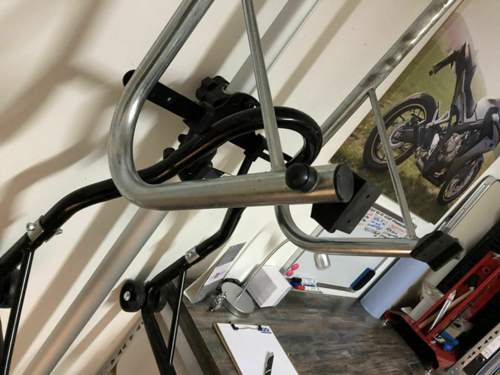

am 19. März 2020 um 11:14
Ich hab die Honda cbr 650f habe meine mit Winkel stände immer hoch gemacht

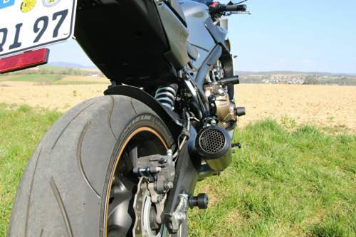

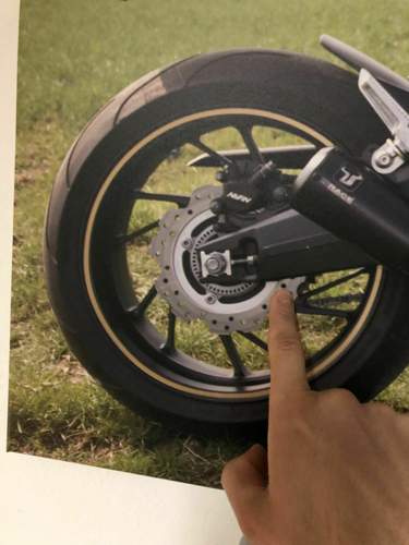

am 19. März 2020 um 11:16
Schau mal hier zwei Bilder
am 19. März 2020 um 11:20
Und so gsg Pads sieht so aus hab ich erst dran gemacht kostet halt viel ca. 75€ aber wenn sie nur hoch machen willst reicht ein Winkel Heber und bekommt man für 35€ schon wenn so ein Bild sehen willst würde ich raus gehen und eins machen erst mal denn gsg
am 19. März 2020 um 11:21
Hoffe man sieht’s

am 19. März 2020 um 11:28
Er mag ja den Reifen frei haben um das Rad zu drehen zu putzen und fetten und Kette irgend wann mal spannen und Rad Wechsel
am 19. März 2020 um 11:29
https://youtu.be/IMMFvcBI_Lg
Da sieht man den Heber im Einsatz
https://www.louis.de/.../10031479?...
Ich hab so nen Teil. Gibts neu zwischen 20 und 30€.
Für Kette und Hinterrad gehts, nur halt vorn nicht.
