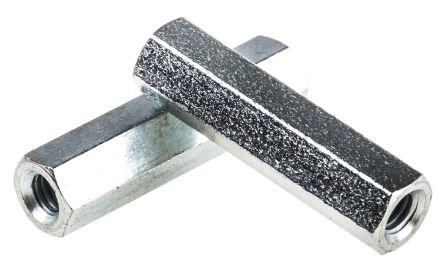

Ne, dazu muss du mit längeren Schrauben und Hülsen arbeiten. Gibts in div Größen im Baumarkt.
