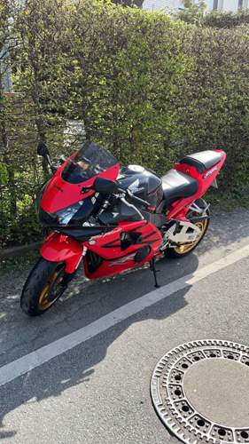

ich habe mir gestern nach langer Online Suche endlich eine SC50 ergattern können. Das Motorrad stand optisch mit seiner 35k Laufleistung in Gegensatz zu anderen Online Inseraten sehr gut da.
Bei der Probefahrt vor dem Kauf ist folgendes Problem aufgetreten. Ich musste das Motorrad erstmal aus der Wohnsiedlung rausgurken um aufs Land zu kommen wo ich etwas heizen konnte. Im Stadtverkehr ist aufgefallen dass die Honda im niedrigen Drehzahlbereich (1000-3000/min) mäßig-stark 'ruckelt'.
Mit Ruckeln meine ich, das sie nicht geschmeidig nach vorne geht sondern eher ruckelt wie ein Kfz das kurz davor ist abzuwürgen. Ab 4000/min fängt sich das Motorrad und tut so als ob nie was gewesen wäre. Ich habe mir erstmal nicht viel dabei gedacht weil ich noch testen wollte wie sich das Motorrad verhält wenn mehr Umdrehungen drauf sind.
Angekommen auf der Landstraße habe ich dann mehr Stoff gegeben und war begeistert. Das Motorrad hat genau das gemacht was es soll. Kein verschlucken, kein stottern. Ordentliche saubere Beschleunigung als ob nie was gewesen wäre.
Wieder auf dem Weg zurück zum Verkäufer hatte ich dasselbe Problem. Bei jedem Anfahren, langsam umherrollen ohne gezogener Kupplung stottert und ruckelt es. Egal ob's der erste oder zweite Gang war. Die Maschine macht sich im unteren Drehzahlbereich das Leben schwer.
Zurück beim Verkäufer habe ich ihn dann zur rede gestellt. Er hatte mir wohl versichert das dieses stottern und ruckeln von dem ich Spreche vollkommen normal sei bei der Maschine. Grade bei 4-Zylindern und Motorrädern mit so einer hohen Leistung und Power. Sie seien wohl nicht darauf ausgelegt mit so niedrigen Geschwindigkeiten und Umdrehungen rumzufahren. Er meinte das es sein kann das es etwas doller ist als es soll, das liegt dann aber wohl am Alter und der Laufleistung des Bikes.
Da ich keine Ahnung von Motorrädern habe und technisch nicht gut veranlagt bin habe ich das so hingenommen. Ich habe ihm noch versucht ein schlechtes Gewissen einzureden wenn er mich verarscht aber das hat ihn anscheinend nicht gejuckt. Das Motorrad habe ich dann mitgenommen und 80km nachhause gefahren. Die beste fahrt meines Lebens! :D Ich liebe dieses Bike. Nur das Problem mit dem unterem Drehzahlbereich macht mir zu schaffen.
Kann mir da ein Experte weiterhelfen? Sowas schonmal erlebt oder gesehen? Danke!

Fahr in die Werkstatt und lass Fehlercode auslesen.
Als Laie kannste bei nem Einspritzer garnix machen.
Na, herzlichen Glückwunsch und direkt ne Frage. Wie oft hast du hochmotorisierte Fahrzeuge gesehen , die sich hüpfend durch den Strassenverkehr bewegen? Und der Verkäufer hat sicher ein schlechtes Gewissen, weil er dir Märchen erzählt hat.
Ok, das ruckeln kann verschiedene Ursachen haben.Es kann sein, dass du zu untertourig gefahren bist. 1000/min ist sicherzu wenig. Aber m.E. sollte sie bei Konstantfahrt ab 2000/min ohne ruckeln laufen. Man nuss natürlich den richtigen Gang nehmen.
Des Weiteren kann das ruckeln auch technische Ursachen haben. Angefangen bei den Zündkerzen, -kabeln und -stecker, Ventilspieleinstellung und Einspritzanlage. Hast du verlässliche Nachweise über die Wartung de Motorrades?
Nach den Märchen die der Verkäufer dir erzählt hat, weiss er von den Mängeln bzw ihm ist sogar die Ursache bekannt.

Zündkerzen ist eine Möglichkeit. Aber dann muss man den ganzen Strang begutachten.
Also ich habe auch so eine.
Die sind dafür bekannt, das die keine tiefen Drehzahlen mögen. Bei vielen ist das daher in der Tat normal das die unter 2000 rpm zickig ist.
Das Zweite Problem was du dieser Zickerei führt und verstärkt, ist die Schaltwalze im Auspuff. Wenn die nicht korrekt geht, verstärkt sie das von dir angesprochene Problem. Oft reicht es die Seile/Klappe gangbar zu machen.
Ist halt kein Stadtmoped aber sonst ein geiles zuverlässiges Bike.
Kleiner Tipp wenn du ein wenig fixer durch die Kurven düst, ist es einen Lenkungsdämpfer nachzurüsten. Macht das Bike nochmal ne Ecke stabiler und wann verringert die Gefahr von Lenkerschlagen.
Gruss
Auch eine ungleichmäßig gelängte Kette kann Konstantfahrtruckeln verursachen.
Wenn's bei 35K noch die erste Kette ist...Durchaus möglich!
Prüfe mal das Kettenspiel / Durchhang an mehreren Stellen.
