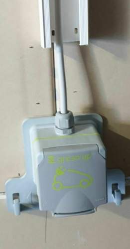

Wir laden unser Auto übrigens seit einem Jahr ausschließlich per ganz normaler Außen-Schukosteckdose an unserem Haus.
